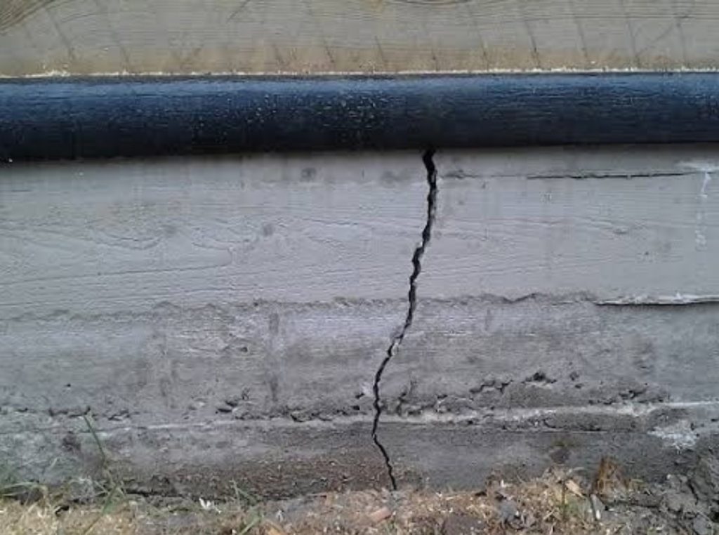

Сэкономил на фундаменте и купили участок со старым фундаментом. Прежние хозяева сказали, что он крепкий, можно ставить сруб. Мы так и сделали, чтобы сэкономить. Первые месяцы всё было нормально. А потом пошли трещины. Сначала мелкие, теперь с каждым разом кажутся больше. Спать спокойно не дают.
Теперь думаю, что зря доверился? И что теперь делать? Остановить это можно или уже всё? Кто сталкивался с трещинами на старом фундаменте под новым домом? Как спасать или всё переделывать?
Тут ошибка была в самом подходе. Старое основание приняли на веру и сразу догрузили срубом. В таких случаях не слушают советы, а проверяют грунт, глубину заложения, подошву, воду, и фактическую прочность материала. После появления трещин, порядок действий следующий: нужно осмотреть фундамент, поставить маяки и искать причину деформации. Главный технический вопрос здесь - что происходит под лентой. Шурф у трещины показывает конструкцию фундамента, состояние подошвы, и наличие воды. Переувлажненный грунт примерзает к боковой поверхности, а силы морозного пучения вытаскивают и деформируют стенки фундамента, разрывая их на фрагменты. Мое заключение. Основание под сруб сейчас под сомнением. Замазывать трещину рано, усиливать наугад безполезно, решение нужно принимать только после установления причин и границ повреждения.

По фото это не похоже на безобидную усадочную трещину. Трещина идет через видимую часть фундамента почти по всей высоте участка.
По описанию она растет после установки сруба на старое основание. Это уже признак работы конструкции, а не вопрос "замазать и забыть". Сейчас главный риск не сама щель, а причина ее появления.
Старый фундамент мог быть рассчитан на другую нагрузку, другой дом или вообще не иметь нормального армирования. После установки сруба основание получило новую нагрузку, и слабое место проявилось. Начинать с косметического ремонта нельзя.
Раствор, герметик, сетка и штукатурка только закроют симптом. Движение останется. Правильный порядок такой: осмотр всего периметра, фиксация всех трещин, замер раскрытия, проверка углов, шурфы у фундамента, оценка грунта, воды, глубины заложения и состояния бетона. После этого уже решают: локальное усиление, усиление ленты, подведение новых участков, дренаж, отмостка или более серьезная схема. Жить в тревоге не надо, но и ждать, что "само сядет", тоже опасно. Сначала обследование. Потом проектное решение по усилению.
