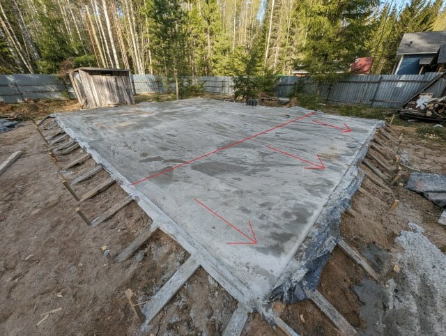

Всех приветствую. Подскажите, пожалуйста, хватит ли уклона 2 см на 2 м для открытой террасы на общей бетонной плите с домом? Планируется каркасная дача и небольшая терраса шириной около 2 м. Фундамент общий, но при заливке часть плиты под террасу отделили и сделали с небольшим уклоном от дома к краю плиты. Терраса будет под своей крышей, но без остекления.
Сейчас есть сомнения, будет ли вода нормально уходить с такой плиты и не будет ли она задерживаться под лагами и террасной доской. Также переживаю за нижний лежень каркасной стены, который будет крепиться к плите на границе дома и террасы. Как в таком узле правильно защитить лежень от влаги? Строители предлагают сделать дополнительный уклон листами ОСП, сверху уложить кровельную гидроизоляцию, а потом уже крепить лаги и террасную доску. Насколько надежен такой вариант и что стоит проверить перед монтажом?

Здравствуйте. Сам по себе уклон 2 см на 2 м не критически плохой. Это около 1 %, то есть нижняя граница для нормального стока воды. Но для открытой террасы лучше иметь запас, потому что бетонная плита редко получается идеально ровной. Одна небольшая волна на плите может полностью съесть такой уклон. Поэтому вопрос не только в цифре, а в фактической плоскости. Нужно пролить плиту водой и посмотреть, куда она уходит. Вода должна уходить от дома по всей ширине, без стоячих пятен у стены, у лаг и у края плиты.
Терраса под крышей все равно будет мокнуть. Снег, косой дождь и талая вода под настилом будут обязательно. Поэтому нижний лежень нельзя оставлять в зоне, куда может затекать вода. Под лежнем нужна отсечная гидроизоляция, а со стороны террасы надежное примыкание, которое не пустит воду под стену.
Вариант с ОСП под уклон выглядит слабым местом. ОСП не стоит использовать как основное уклонообразующее основание в мокром наружном узле. Особенно плохо, когда сверху гидроизоляция, а потом ее пробивают крепежом лаг. Правильнее сформировать уклон по бетону, затем сделать сплошную гидроизоляцию и уже по ней ставить лаги на прокладки или опоры. Лаги должны стоять так, чтобы вода свободно проходила под ними к наружному краю. До монтажа надо проверить уклон, гидроизоляцию, примыкание к стене, высоту лежня и путь отвода воды за пределы плиты.
