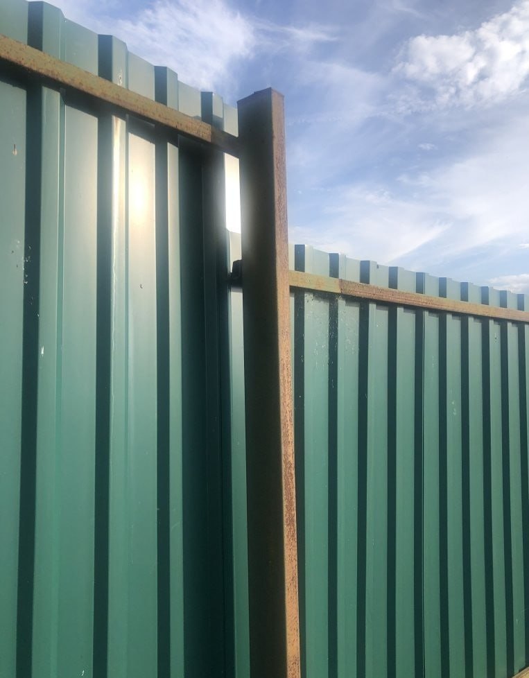

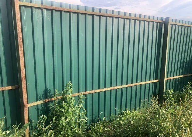

Здравствуйте. Подскажите, пожалуйста, как можно исправить ситуацию с забором из профлиста, который начало косить из-за давления насыпного грунта. Забор стоит вокруг поселка, высота около 3 м. Наш участок граничит с этим забором. Несколько лет назад соседи при рытье котлованов подняли свои участки, и мы тоже подняли свой участок грунтом, не подумав, что это может повлиять на забор.

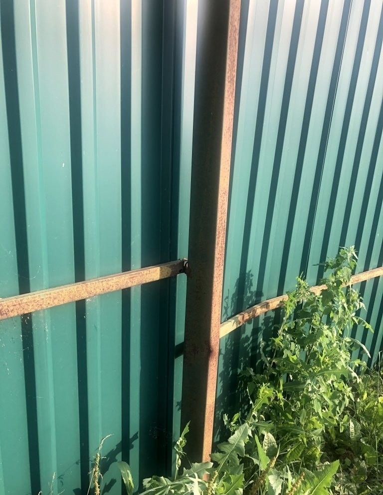

Сейчас забор длиной около 50 м начал заметно крениться, а местами профлист уже отрывает от столбов. Столбы металлические, примерно 5 х 10 см, но как они заглублены и забетонированы, неизвестно, потому что забор ставили еще до нас. Похоже, на конструкцию давит насыпной грунт. Подскажите, пожалуйста, какие варианты исправления вообще можно рассматривать в такой ситуации? Обязательно ли делать полноценную бетонную подпорную стенку вдоль всего забора или есть более доступные способы разгрузить и усилить конструкцию?
Здравствуйте, в вашей ситуации ключевая ошибка уже понятна: грунт опирается на забор. Забор из профлиста для этого не предназначен. Столбы 50 х 100 мм, неизвестное заглубление, неизвестное бетонирование и высота около 3 м это не подпорная конструкция. Усиление старых столбов без снятия давления даст временный эффект. Грунт продолжит давить, зимой и после дождей нагрузка станет еще больше.
Начинать нужно не с профлиста, а с перепада отметок. Нужно понять, насколько поднят участок относительно низа забора, есть ли грунт вплотную к листу и лагам, куда уходит вода после дождя. Дальше нужно открыть несколько мест у столбов и посмотреть заглубление, коррозию, бетон, наклон и состояние сварных узлов.
Самый простой путь: отсыпку возле забора убрать, сделать полосу разгрузки и уклон от забора в сторону участка или к организованному водоотводу. После этого забор можно выправлять, переваривать лаги, менять крепеж и поврежденные листы. Для удержания оставшегося перепада нужна отдельная конструкция: габион, подпорная стенка, шпунтовое или свайное решение.
В обратных засыпках подпорных стен применяют дренирующие грунты и предусматривают отвод воды, иначе давление на конструкцию растет. Бетонная стена это не единственный вариант, но функция подпора должна быть отдельной от забора.

Забор из профлиста нельзя использовать как подпорную стенку. Сейчас он работает не как ограждение, а как конструкция, на которую давит насыпной грунт. Для забора высотой около 3 м это особенно критично, потому что на него уже действует большая ветровая нагрузка. Добавленное давление грунта просто добивает стойки, лаги и места крепления листа.
По фото видно, что проблема уже перешла из стадии "чуть повело" в стадию деформации каркаса. Профлист отрывает от столбов не сам по себе, а из-за смещения и перекоса несущей рамы.
Полноценная бетонная стена вдоль всех 50 м не единственный вариант. Но отдельное удержание грунта нужно обязательно.
Самый правильный первый шаг это разгрузить забор: убрать насыпной грунт от линии забора и сделать понижение или откос внутрь участка. После этого уже выбирать решение: габионы, отдельная подпорная стенка, ряд свай с забиркой, террасирование или локальные подпорные участки.
Любой вариант должен держать именно грунт, а существующий забор должен остаться только ограждением.
Отдельно нужен водоотвод, потому что мокрый насыпной грунт давит сильнее сухого. Подпорные сооружения и их основания проверяют расчетом по нагрузкам, деформациям и устойчивости, а не только по внешнему виду.
Вывод: сначала разгрузка и обследование, потом ремонт забора. Просто приварить усиления к старым столбам это слабое решение.
