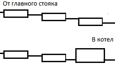

Делаю открытую систему отопления, которая должна штатно работать с циркуляционным насосом, но хочу сохранить возможность работы самотеком на случай отключения электричества. Есть ограничение по высоте радиаторов из-за больших окон, поэтому сомневаюсь по поводу подключения третьей батареи.
Есть два варианта. Первый подключить ее «сверху-вниз», но тогда получается межосевое расстояние около 200 мм. Второй подключить «низ-низ», зато можно поставить радиатор выше: примерно 350 или даже 500 мм. По ощущениям, для самотека лучше первый вариант, а для обычной работы с насосом удобнее второй.
Подскажите, какой вариант в такой системе будет разумнее? Насколько сильно способ подключения третьего радиатора может повлиять на самотечный режим и нормальный прогрев при работе насоса?

В такой системе приоритет надо отдавать не красоте подключения, а самотеку. Насос продавит почти любую разумную схему.
Самотек не продавит лишнее сопротивление и не любит неудачные петли. Поэтому третий радиатор лучше подключать "сверху вниз".
Нижнее подключение выглядит удобнее при насосе, но без электричества именно оно может стать причиной слабого прогрева третьей батареи.
Для естественной циркуляции важны разница высот, уклоны, крупные проходы и минимальное количество узлов сопротивлений.
Сама по себе батарея высотой 500 мм лучше по теплоотдаче, чем низкая. Но это преимущество теряется, когда вода плохо проходит через прибор самотеком.
Вариант с межосевым расстоянием 200 мм слабее по площади нагрева, но надежнее по гидравлической логике.
Третью батарею лучше сделать длиннее или мощнее, чем переводить ее на "низ-низ".
До запуска проверьте, чтобы не было термоголовок с узким проходом, лишних обратных клапанов и заужений на подводках.
Для вашей задачи вариант "сверху вниз" выглядит надежнее.
