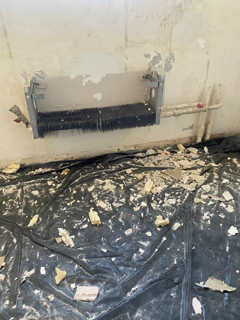

Добрый день. Меняем старый отопительный прибор в квартире на биметаллический радиатор на 10 секций. Этаж последний, старый узел уже частично разобран, поэтому хочется заранее понять, как правильно обсудить подключение с мастером. Больше всего непонятен байпас: нужен ли он при такой замене, если радиатор подключается к стояку, или это зависит от того, однотрубная система отопления или двухтрубная? Еще есть вопрос по диагональному подключению и удлинителю потока. Подскажите, пожалуйста, какие данные по стояку и схеме отопления надо уточнить до монтажа, чтобы не сделать подключение, которое потом повлияет на прогрев радиатора или работу соседей по стояку?

На фото старый прибор похож на конвектор, а замена на секционный радиатор меняет гидравлическое сопротивление узла. Поэтому важны проходные краны, правильная арматура и отсутствие заужения стояка.
Для однотрубных систем арматуру у отопительных приборов применяют с минимальным сопротивлением.
