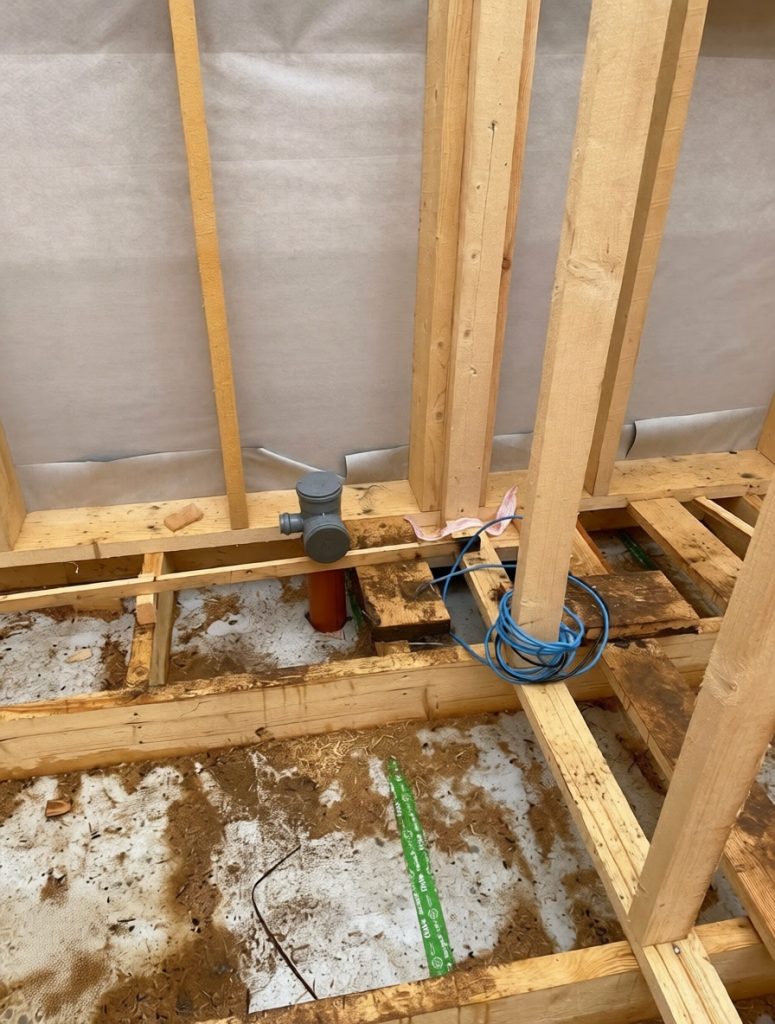

В ванной на полу будет цсп и потом плитка, на стенах будет гипсокартон и плитка. Я думаю надо делать каркас метал на подвесах, а к нему только уже гипсокартон иначе плитка со временем отвалится, когда дом будет дышать. Строители говорят что сделают просто деревянную обрешетку по основному каркасу и к нему гипсокартон и что все будет хорошо. Кто прав? Дом каркасный на жб сваях.

По фото видно открытую деревянную конструкцию пола, следы грязи и влаги, коммуникации и проходки.
Перед зашивкой это надо высушить, защитить древесину и нормально закрыть узлы вокруг труб.
