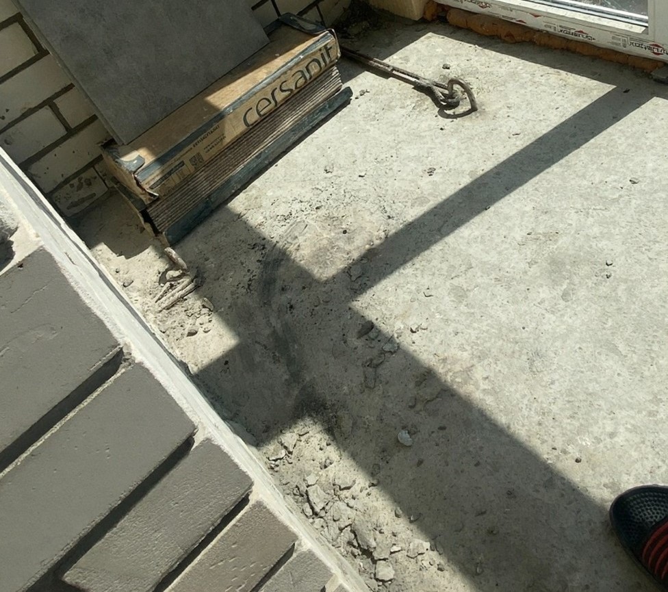

На балконе из плиты торчат монтажные петли примерно на 7,5 см, к ним приварена арматура. Планирую сделать наливной пол, а сверху уложить плитку, но эти петли сильно мешают.
Насколько понимаю, просто срезать их нельзя. Тогда как лучше поступить, чтобы уменьшить их высоту? Есть опасение, что если их загибать, у соседей снизу может что-то повредиться на потолке.
Рассматривал вариант: приварить дополнительный кусок арматуры к петле в месте соединения, а всё лишнее срезать болгаркой. Но слышал, что с монтажными петлями так делать нельзя, потому что через них проходит крюк анкера, который затем приваривается к основному стержню, и длина сварного шва должна соответствовать нормам (кажется, около 20 см для встречных анкеров).
На фото - стяжная (анкерная) связь панелей. Узел держит панели, особенно в сейсмике и обеспечивает совместную работу элементов. Сварка, резка и загиб запрещены. Задача решается не металлом, а уровнем пола. Поднимите отметку стяжкой до перекрытия связи. Сверху сделайте выравнивание под плитку. Связь оставьте в теле слоя. Металл в контакте с растворами защитите от коррозии. СП 14.13330.2018 - п. 6.10.2 СП 29.13330.2011 - п. 8.2 ГОСТ 13015-2012 - п. 5.7.2 СП 70.13330.2012 - п. 5.3.1
