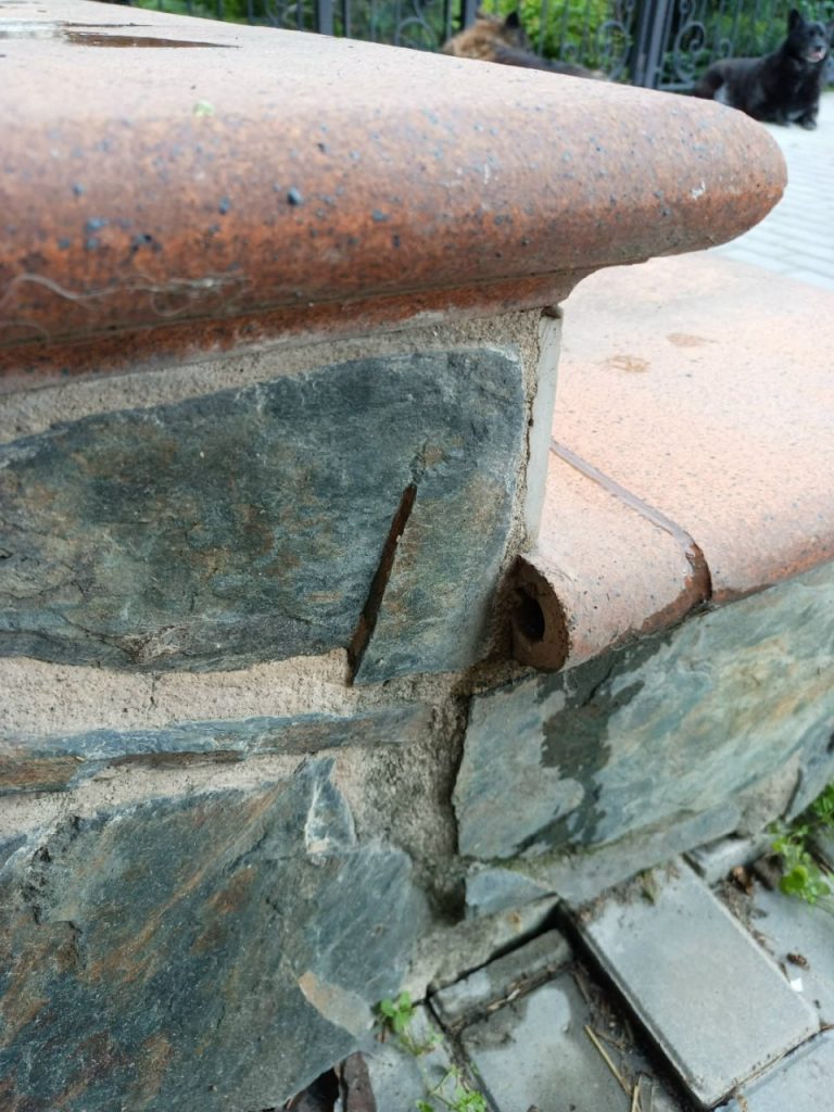

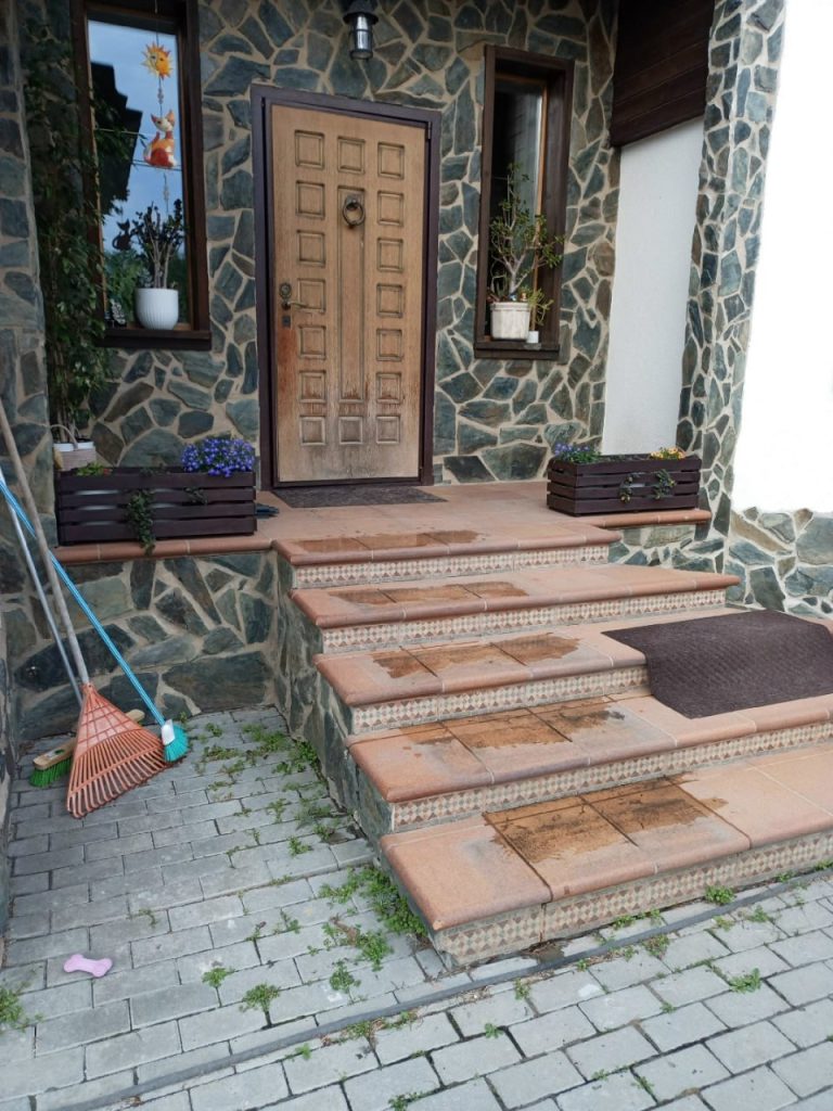

Здравствуйте. Подскажите, пожалуйста, как надежно закрепить деревянные перила на готовом бетонном крыльце, которое уже облицовано клинкерной плиткой? Нужно сделать перила в левой части крыльца, со стороны прямого угла. Столбы планируются цельные деревянные, внешний вид хочется сохранить аккуратный, без грубых металлических элементов на виду.
Смущает именно узел крепления к основанию. Не хочу просто просверлить плитку и поставить столбы как получится, потому что есть опасение, что клинкер может треснуть, крепление со временем расшатается, а в места сверления начнет попадать вода. Подскажите, какие варианты крепления в такой ситуации рассматривают? Интересует практический опыт именно по готовому облицованному крыльцу: как сделать надежно, аккуратно и без лишнего риска для плитки.
Здравствуйте, я бы рассматривал три рабочих варианта. Первый, боковое крепление стоек к бетонной части крыльца. Второй, скрытая металлическая опора под деревянный столб с креплением в бетон сверху. Третий, частичное снятие плитки в местах стоек, монтаж закладной к бетону и последующее аккуратное восстановление облицовки.
Самый аккуратный визуально вариант это скрытый металлический сердечник. В бетон крепятся пластина, шпильки или стакан, а деревянный столб закрывает металл. Снаружи остается только дерево и минимальный технологический шов. Просто просверлить клинкер, поставить столб и притянуть его анкерами это слабая схема. Плитка может треснуть, под ней могут быть пустоты, а вода через отверстия будет уходить в основание.
Для наружного узла важны не только анкеры, но и герметизация. Вода не должна попадать под плитку и в торец деревянного столба. Для анкеровки в бетоне критична правильная подготовка отверстия: бурение, очистка от пыли, заполнение составом и выдержка до набора прочности. До монтажа нужно понять толщину бетона, состояние плитки, наличие пустот, расстояние до края и высоту будущих перил.

Основной смысл в том, что столб перил нельзя крепить к клинкерной плитке как к несущему основанию. Плитка в этом узле должна рассматриваться только как отделка, а не как несущая конструкция. Надежное крепление должно работать через бетон крыльца.
Самый правильный вариант это скрытая металлическая закладная или опорная пластина, закрепленная анкерами в бетон, а деревянный столб уже надевается на этот узел или закрывает его собой. Так внешний вид остается деревянным, а несущая часть работает по бетону. Деревянный столб не стоит ставить торцом прямо на плитку. Внизу нужен зазор от мокрой поверхности и металлический узел, который не дает древесине постоянно впитывать влагу.
На готовом облицованном крыльце лучше всего рассмотреть боковое крепление к бетонной части, где это возможно. Так меньше сверления горизонтальной плитки и ниже риск попадания воды в отверстия сверху. Крепление сверху тоже возможно, но его надо делать через бетон, с аккуратным сверлением клинкера без удара, герметизацией проходов и нормальной анкеровкой. Анкерный узел должен учитывать расстояние до края бетона, расстояние между анкерами и состояние основания; это не место для крепления "на глаз". Оптимально сначала найти толщу бетона, край ступени, пустоты под плиткой, трещины, уклон и места, где реально можно поставить анкеры.
