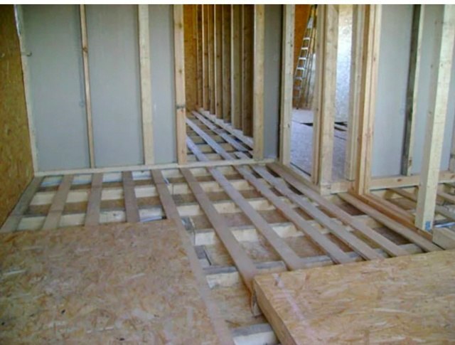

Здравствуйте. Подскажите, пожалуйста, как правильно сделать пирог утепления пола на кухне в каркасном доме. Есть сомнения по выбору утеплителя и защите перекрытия, потому что кухня это зона, где теоретически может быть вода: мойка, посудомойка, трубы, случайные протечки.
Каменную вату использовать опасаюсь. Если, например, потечет посудомойка или будет другая протечка, не получится ли так, что вода уйдет в пирог пола, утеплитель намокнет, а потом начнутся проблемы с лагами, запахом, плесенью или потерей тепла? Хочу понять, насколько этот риск реален и как его учитывают в каркасных домах.
Подскажите, пожалуйста, какой пирог пола лучше делать именно на кухне в каркаснике? Стоит ли бояться каменной ваты в таком месте, или вопрос больше в правильной гидроизоляции сверху, финишном покрытии и защите узлов вокруг сантехники и техники? Какие слои и материалы стоит предусмотреть, чтобы при бытовой протечке пол не пришлось полностью разбирать?

Здравствуйте. Проблема кухни в каркаснике решается не заменой каменной ваты на другой утеплитель, а устройством водозащитного слоя над перекрытием. При протечке посудомойки вода найдет щели в покрытии, стыках листов, у труб и у стен. Через эти места она попадет в пирог пола независимо от типа утеплителя.
Каменная вата в полу нормальна, потому что она негорючая, хорошо работает между лагами и не дает усадки при правильной установке. Но мокрой ее оставлять нельзя. Производители прямо указывают, что влага в каменной вате ухудшает теплоизоляционные свойства и срок службы материала.
Рабочий пирог для пола над холодным подпольем: черновая подшивка, паропроницаемая ветрозащита, утеплитель между лагами, пароизоляция сверху со стороны помещения, настил, жесткое основание под покрытие, гидроизоляция, финишный пол. В перекрытиях над холодными подвалами и подпольями важны теплоизоляция, защита от продувания и защита от накопления влаги внутри конструкции.
На кухне гидроизоляцию лучше делать не под утеплителем, а под чистовым покрытием. Там она перехватывает воду сразу, до попадания в деревянное перекрытие. Особое внимание: стык пола и стены, вводы труб, канализация, зона мойки и посудомойки. Пароизоляция не заменяет гидроизоляцию. Пароизоляция работает против влажного воздуха, а гидроизоляция против жидкой воды. Делать две глухие пленки с обеих сторон утеплителя не стоит. Такой пирог хуже сохнет после аварии.
