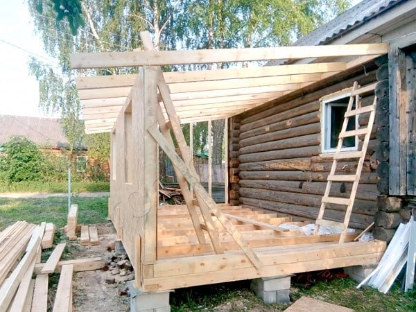

Планирую сделать каркасную пристройку к деревянному дому и не понимаю, как правильно выполнить примыкание к бревенчатой стене. Сам дом стоит на ленточном фундаменте, а пристройку хочу ставить на сваях ТИСЭ. Каркас планирую делать самостоятельным, с четырьмя стенами, потому что у дома и пристройки разные фундаменты и разный вес.
Основное сомнение в том как в таком случае состыковать каркас и бревно. Можно ли делать жесткое примыкание к стене дома, или между пристройкой и бревенчатой стеной нужен отдельный компенсационный узел? Также непонятно, как закрыть этот стык от продувания и воды, чтобы при возможных подвижках фундамента или дерева ничего не разорвало и не перекосило. Подскажите, пожалуйста, как оценить такой узел перед строительством и какие данные нужно знать, чтобы понять, как правильно сделать примыкание каркасной пристройки к деревянному дому?

Жесткое примыкание каркасной пристройки к бревенчатому дому я бы не рассматривал как базовое решение. Особенно при разных фундаментах. Лента и сваи ТИСЭ по-разному реагируют на грунт, сезонную влагу, морозное пучение и нагрузку. Поэтому каркас с четырьмя стенами это правильное направление. Он должен быть самостоятельной конструкцией.
Примыкание к бревенчатой стене лучше делать через деформационный шов. Этот шов закрывает стык от воздуха, воды и снега, но не передает основные нагрузки. Со стороны улицы нужен защитный наружный узел: фартук, нащельник, водоотвод, герметизация по подвижному основанию. С теплой стороны нужна защита от продувания. Герметик сам по себе не должен быть единственным решением. Отдельное внимание нужно уделить примыканию кровли пристройки к стене дома. Там чаще всего появляются протечки. Перед началом нужно проверить высоты, уклоны, снеговые карманы, водосток, состояние бревна и возможность обслуживания стыка. Окончательное решение лучше делать по чертежу узла, а не по месту во время сборки.
