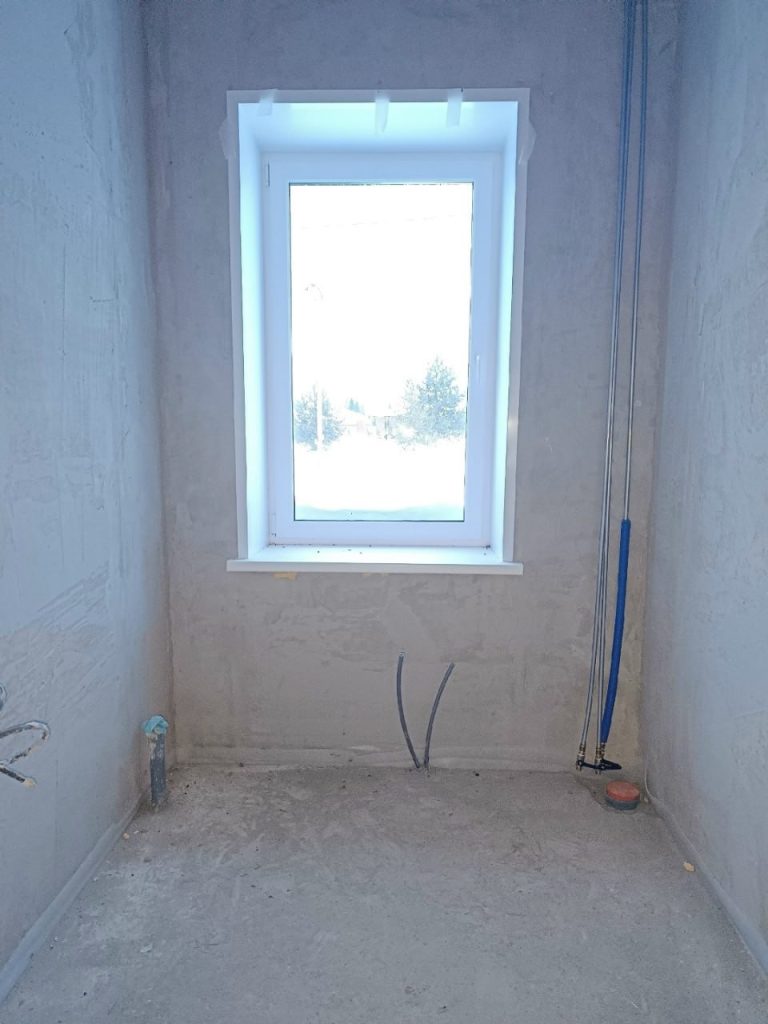

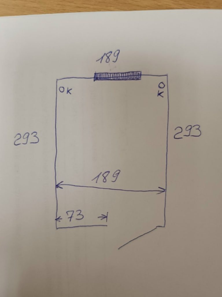

Здравствуйте. Есть узкая ванная комната, сейчас планируем расстановку сантехники до начала отделки. Ванну хотим поставить у окна, по левой стороне, а раковину по той же стороне, но ближе к входу. Трубы хочется спрятать в стену, чтобы все выглядело аккуратно и не мешало в маленьком помещении.
Смущает доступ для обслуживания. Если потом появится засор, получится ли нормально добраться до слива ванны, сифона раковины и труб, или такая схема заранее неудобна?
Планировка сама по себе не выглядит ошибочной. В узкой ванной сантехнику часто ставят вдоль одной стены. Ключевой риск здесь не теснота, а скрытая необслуживаемая канализация. Ванна у окна обычно дает самый неудобный узел: слив находится далеко, подлезть к нему после отделки сложно. Поэтому доступ к сливу ванны надо запланировать до монтажа плитки.
Оптимально сделать съемный экран или ревизионный люк со стороны слива. Люк должен открывать не просто кусок пространства, а сам сифон, выпуск, соединения и начало трубы.
Сифон раковины лучше оставить в зоне тумбы. Это самый простой и удобный доступ для чистки. Замуровывать сифон раковины в стену это плохая идея.
В стену можно спрятать трубы, но ревизии, краны и разборные соединения должны остаться доступными.
Канализацию надо вести коротко, с уклоном, без обратных уклонов и лишних колен. Повороты лучше делать более плавными, а прочистку предусмотреть там, где трос потом пройдет по направлению к стояку.
Перед заделкой надо собрать систему, пролить воду, проверить соединения и только потом закрывать.
