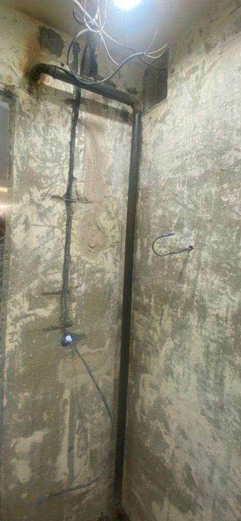

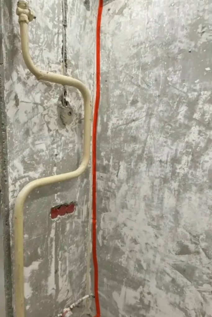

Нужна помощь по полотенцесушителю. Заменили трубы, полотенцесушитель подключен от ГВС. После замены при нагреве трубы появился щелкающий звук, как будто где-то капает вода. Квартира на последнем этаже, труба проходит через квартиру, а щелчки слышны в коридоре только в одном месте. Раньше таких звуков не было.
Я понимаю, что это может быть связано с расширением трубы при нагреве, но смущает, что проблема появилась именно после замены. Подскажите, из-за чего появляются такие щелчки после переделки труб? Может ли труба где-то упираться, тереться или быть жестко зафиксирована? Что стоит проверить до заделки штроб и отделки, чтобы потом не пришлось все вскрывать заново?
Причина, скорее всего, в температурном расширении трубы, но проблема не в самом расширении, а в том, что труба где-то зажата.
После замены трасса стала другой: изменились повороты, крепления, проходы через стены, расстояния до бетона и старых труб. При нагреве труба пытается удлиниться. Свободный участок просто немного двигается, а зажатый участок начинает щелкать.
Особенно подозрительны места в коридоре, где звук слышен локально. Обычно там есть контакт: труба уперлась в край отверстия, заделана раствором без мягкой прокладки, касается старого металла, висит на жестком хомуте или пережата в штробе.
По фото видно, что работы еще в стадии ремонта. Это плюс, потому что сейчас как раз нужно проверять такие вещи, пока все открыто.
Что сделать до отделки: включить горячую воду, дождаться нагрева, послушать точку щелчка, рукой аккуратно проверить вибрацию трубы, осмотреть проходы и штробы. Труба должна иметь возможность немного двигаться при нагреве. В местах прохода через конструкции ее нельзя просто намертво замоноличивать.
Еще проверьте уклон и завоздушивание полотенцесушителя, но по описанию "щелчок в одном месте" больше похоже именно на механическое трение.
Сначала устраните контакт и жесткую фиксацию. Потом опрессовка, проверка на горячей воде и только после этого заделка.
