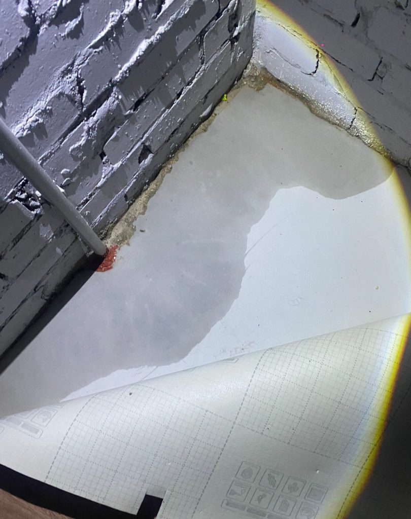

Здравствуйте! В кладовке возникла протечка, источник неизвестен. Вода появляется периодически. Помещение примыкает к ванной. Очень нужно найти причину и устранить протечку, пока проблема не усугубилась. Подскажите план действий: с чего начать поиск? какие зоны проверить в первую очередь? какие материалы понадобятся для ремонта? А то уже начал отходить линолеум и появилась плесень на стене.

Я бы начал не с покупки материалов, а с поиска источника воды. По фото видно, что вода идет в зоне пола и примыкания стены, рядом с ванной комнатой. Линолеум уже начал отходить, есть плесень, значит, влага держится не один день. Первым делом надо убрать линолеум в мокрой зоне и открыть основание.
Закрытый мокрый пол под линолеумом будет только удерживать влагу и кормить плесень. Дальше нужно проверить ванную со стороны общей стены: трубы воды, канализацию, сифон, ванну, душ, стиральную машину, швы по плитке и примыкания. Отдельно проверить, появляется ли вода после пользования ванной, после слива воды или сама по себе. Так проще отделить протечку водопровода от канализации и от нарушения гидроизоляции. Мокрые материалы надо просушить, плесень обработать, но только после остановки протечки воды. Герметик, затирка и антисептик не решат проблему, пока источник не найден.
