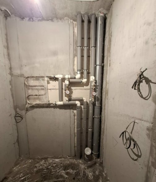

Добрый вечер. Подскажите, пожалуйста, по трубам в санузле. Сейчас есть отводы под водяной полотенцесушитель, но сам полотенцесушитель планирую ставить электрический. Из-за этого хочется перепаять трубы так, чтобы они шли ровно, без лишних загибов и выступающих участков.
УК на словах ничего против не сказала, но все равно есть сомнения. Не понимаю, можно ли просто убрать такие отводы и изменить конфигурацию труб, если они относятся к общему стояку или связаны с циркуляцией воды в доме. Хочется понять, это обычная переделка внутри квартиры или вмешательство в общедомовую систему, где одного устного согласия мало. Подскажите, на что смотреть перед такими работами, чтобы не получить потом проблемы с соседями, УК или работой стояка?

По фото это не обычная "внутриквартирная сеть", а зона стояков и отводов от них.
Убирать такие участки просто по устному согласию УК я бы не советовал.
Внутридомовые системы горячего и холодного водоснабжения входят в общее имущество в части стояков, ответвлений от стояков до первого отключающего устройства и первых запорно-регулировочных кранов на отводах от стояков.
Поэтому сначала надо понять границу: где стояк, где первый кран, где уже ваша внутриквартирная разводка.
Отводы под водяной полотенцесушитель часто связаны не только с удобством внутри квартиры, но и с циркуляцией ГВС или схемой стояка.
Удаление лишних изгибов не должно менять проходное сечение, направление стояка, перемычку, байпас и работу циркуляции.
Замена или перенос инженерных сетей в квартире относятся к переустройству, если требуют изменения техпаспорта. Такие работы согласуются по установленной процедуре.
Правильный порядок это запросить у УК письменное техническое заключение или письменное согласование схемы работ.
На схеме должны быть показаны стояки, краны, участок демонтажа, новая конфигурация и материал труб.
Работы должны выполнять с отключением стояка через УК, а не самовольно.
После работ нужен осмотр и акт. Главное правило: можно убирать только то, что не нарушает общедомовую систему.
По фото, без схемы стояков, я бы не резал и не перепаивал этот узел.
