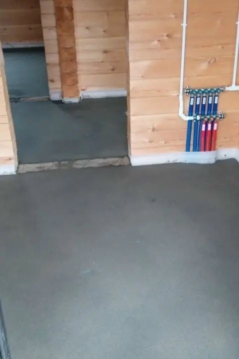

Здравствуйте. Подскажите, пожалуйста, как правильно уложить керамогранит в деревянном доме по стяжке с теплым полом, если в дверных проемах снизу проходит первый деревянный венец? Основная площадь пола уже со стяжкой, но в проемах получается переход через дерево, и есть опасение, что, если положить керамогранит прямо через это место, он со временем лопнет.
Как правильно оформить такие участки между комнатами?
В вашем случае керамогранит нельзя вести сплошным полотном через деревянный венец.
На фото видно типичный проблемный узел: основная площадь пола выполнена по стяжке, а в проеме появляется участок с другим основанием.
Стяжка с теплым полом и дерево работают по-разному.
Стяжка меняет размер от нагрева, дерево от влажности и сезонных подвижек.
Керамогранит жесткий и такие подвижки не прощает.
Правильное решение сделать разрыв покрытия в дверном проеме. Лучшее место под дверным полотном или по линии проема, чтобы шов был визуально скрыт.
Плитку не заводят единым полотном из одной комнаты в другую через этот участок. В проеме делают деформационный шов на всю толщину плиточного слоя: плитка, клей и верхний слой до основания должны иметь разрыв.
Шов закрывают порожком, деформационным профилем или заполняют эластичным герметиком в цвет затирки. Обычная цементная затирка в этом месте не подходит. Она треснет первой, а потом может пойти трещина по плитке.
Деревянный венец нельзя превращать в жесткую часть плиточного основания. Любые доборы над деревом делают отдельно от стяжки, с разделительным слоем и компенсационным зазором.
Для аккуратного вида проще всего поставить низкий порожек или профиль в цвет пола. Теплый пол перед укладкой нужно проверить, прогреть по режиму и убедиться, что стяжка не трещит в проемах.
