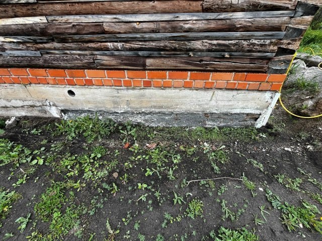

Здравствуйте. Подскажите, пожалуйста, как правильно подойти к восстановлению старого фундамента под деревянным домом. Основание уже старое, местами бетон и цоколь выглядят уставшими, есть разрушения и следы влаги. Хочу понять, можно ли такой фундамент восстановить локально или сначала нужно делать более серьезную проверку всего основания.
Сам в этом не разбираюсь, поэтому не хочуя просто замазать поврежденные места раствором, а потом получить новые проблемы. Подскажите, пожалуйста, с чего начать восстановление такого фундамента и как понять, достаточно ли косметического ремонта или нужно усиливать основание более серьезно? К какому специалисту лучше обратиться для оценки на месте?

Здесь основной вопрос не "чем замазать", а "почему разрушилось". На фото видно старый бетон, кирпичный цоколь, следы влаги и деревянную стену над цоколем. Начинать нужно с диагностики всего узла: фундамент - цоколь - гидроизоляция - нижний венец - водоотвод. Сначала нужно очистить разрушенные места и понять, бетон поверхностно шелушится или крошится глубже. Потом проверить трещины: есть ли раскрытие, смещение частей фундамента, просадка углов, перекосы стен, зазоры между деревом и цоколем. Дальше обязательно нужно проверить нижние венцы. Для деревянного строения это не менее важно, чем сам фундамент.
Отдельно нужно проверить, есть ли горизонтальная гидроизоляция между кирпичным цоколем и деревом. По земле видно, что нормальной отмостки и организованного отвода воды рядом с фундаментом нет. Сначала надо убрать воду от дома: уклоны от стены, водосток, отмостка, дренаж по необходимости. Только после этого можно ремонтировать бетон и цоколь.
Для понимания глубины и состояния основания нужен шурф у фундамента. Без шурфа нельзя уверенно сказать, достаточно ли локального ремонта. Косметика допустима только при поверхностном разрушении без просадки, сквозных трещин и гнили нижних венцов.
