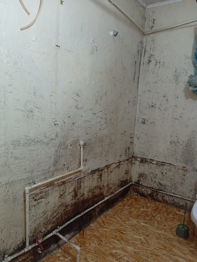

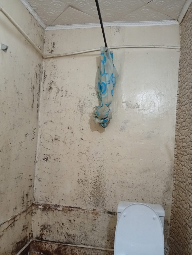

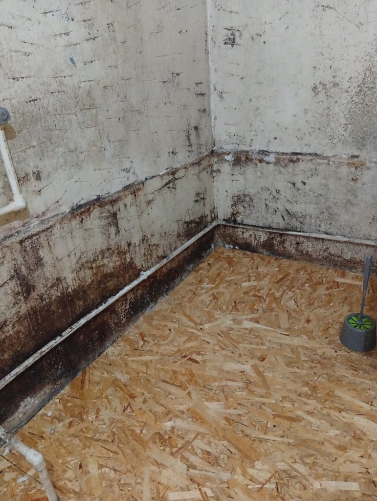

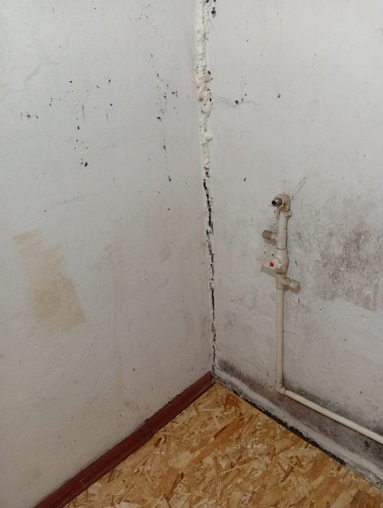

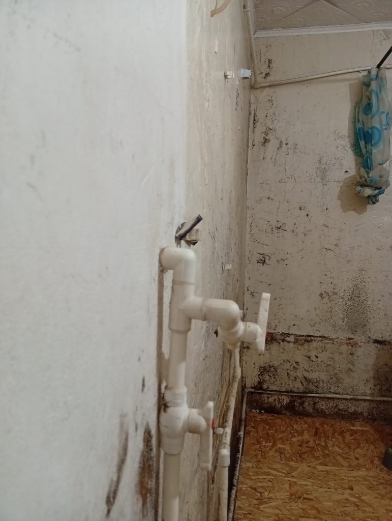

Здравствуйте! Подскажите пожалуйста что можно сделать в ванной, какими материалами выровнять стену в туалете и какими средствами обработать перед ремонтом и ещё чем покрыть стену после выравнивания?
Здравствуйте, по фото сначала нужно решать не вопрос выравнивания, а устранять причину сырости. В таком состоянии стены нельзя просто обработать антисептиком, зашпаклевать и закрыть отделкой. Плесень возвращается, если сохраняются влага, плохая вентиляция, протечки или промерзание стены. Очистка поверхности устраняет последствия, но без устранения источника влажности плесень появляется снова.
Первый шаг: проверить вентиляцию, стояки, трубы, соединения, углы, пол и примыкания. Второй шаг: снять все слабые покрытия, старую краску, рыхлую штукатурку и пораженные грибком участки до прочного основания. Третий шаг, просушить стены и все помещение.
Четвертый шаг, обработать основание противогрибковым составом по инструкции, не "для запаха", а с соблюдением времени выдержки. Пятый шаг, выровнять стены цементной штукатуркой или цементным ремонтным составом для влажных помещений. Гипсовую шпаклевку и обычную гипсовую штукатурку в такой зоне я бы не рассматривал как основное решение. После выравнивания стены нужно загрунтовать и выполнить гидроизоляцию в мокрых зонах.
Под плитку лучше применять обмазочную гидроизоляцию, особенно в углах, в нижней части стен, возле труб и сантехнических выводов. Производители гидроизоляционных материалов указывают, что основание должно быть высушено и очищено, а гидроизоляция должна наноситься по инструкции, обычно в несколько слоев. Варианты финишных покрытий: плитка, влагостойкая краска по подготовленному основанию или панели, но только после нормальной подготовки. ОСБ на полу в таком помещении выглядит сомнительно. Без надежной гидроизоляции и защиты оно будет набирать влагу.

Сейчас основной ошибкой было бы закрыть стены новым материалом поверх старой плесени. Такой ремонт долго не прослужит. По фото видно сильное поражение в нижней части стен, в углах и в зоне труб, это типичные места, где скапливается влага и плохо просыхает поверхность. Перед ремонтом нужно найти источник влаги: конденсат, слабую вентиляцию, холодную наружную стену, сырой пол или подтекающие коммуникации.
Плесень активно развивается при повышенной влажности и плохой вентиляции, поэтому без нормального воздухообмена обработка даст только временный эффект. Порядок работ следующий. Сначала нужно снять старую отделку и все непрочные слои. Затем механически очистить пораженные участки. После этого просушить стены и помещение. Затем обработать поверхности составом против плесени. После обработки снова просушить. Далее основание нужно загрунтовать подходящим составом. Выравнивать стены лучше цементной штукатуркой для влажных помещений. После высыхания штукатурки нужно нанести грунтовку и выполнить гидроизоляцию в мокрых зонах. Углы, примыкания пола к стенам и места прохода труб лучше защищать гидроизоляционной лентой или манжетами. После этого можно укладывать плитку или наносить влагостойкое финишное покрытие. Без вентиляции и устранения сырости даже самые дорогие материалы не помогут.
