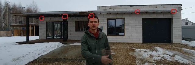

Здравствуйте. Есть вопрос по узлу крепления металлического профиля к армопоясу. Дом из газоблока D350, блок 600 х 400 х 250, наружное утепление стен не планируется. На армопояс будут укладываться плиты ПК. Сам армопояс хочу утеплить снаружи Пеноплексом либо сделать пирог: 5 см блока + 5 см утеплителя.
Перед гаражом планируется навес, также будет навес террасы. Думаю при заливке армопояса заранее заложить шпильки, чтобы потом закрепить к ним металлический профиль и не ставить столбы вплотную к стенам. Но не понимаю, как в таком варианте правильно решить узел, чтобы крепление металла через армопояс не стало сильным мостиком холода.
Подскажите, пожалуйста, какие варианты такого крепления стоит рассматривать? Можно ли нормально совместить закладные шпильки, утепление армопояса и металлическую балку навеса или лучше отказаться от крепления к стене и делать отдельные стойки?

Я бы не советовал закладывать шпильки в армопояс без полноценного узла и расчета. Дом из газоблока D350, плиты ПК и армопояс это уже ответственный конструктивный узел. Добавлять туда балку навеса можно только после понимания усилий, а не просто по месту. Крепить тяжелый навес к самому газоблоку нельзя. Рабочее основание для такого крепления это железобетонный пояс или отдельные стойки. Но даже при креплении к армопоясу проблема мостика холода остается. Шпильки, пластины, кронштейны и балка будут передавать холод через слой утепления. Пеноплекс снаружи уменьшит промерзание армопояса, но не сделает металлическое крепление теплым.
Вариант "5 см блока + 5 см утеплителя" больше похож на попытку закрыть бетонный пояс, а не на решение узла крепления навеса. Для навеса перед гаражом и террасой рациональнее сделать отдельный каркас на стойках. Стойки можно поставить не вплотную к стене, а с небольшим отступом, закрыв примыкание кровельным фартуком. Такой вариант проще контролировать, проще ремонтировать, и он меньше влияет на дом.
