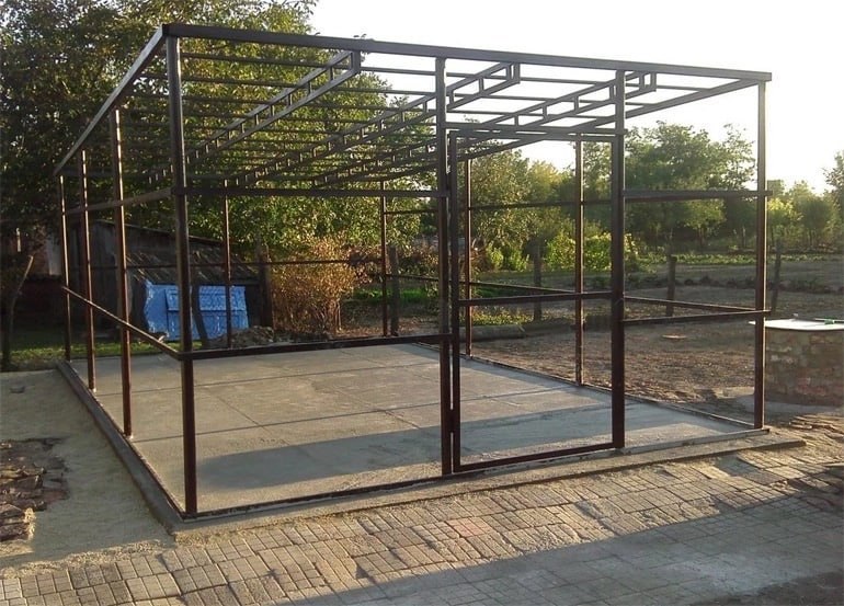

Помогите определиться с профилем для сарая. Планируется сарай размером 6 на 3 м для хранения разных вещей. Конструкцию хочу делать полностью из профильной трубы, основание на сваях. Сваи планируются с шагом примерно 3 м.
Основной вопрос по нижней обвязке. Будет ли достаточно профильной трубы 60 х 60 с толщиной стенки 2 мм на пролете 3 м или лучше сразу брать 80 х 60 с толщиной 3 мм? Не хочу переплачивать без необходимости, но и делать слабую обвязку тоже не хочется, чтобы потом не было прогибов, перекосов или проблем с каркасом.
Подскажите, пожалуйста, какое сечение профиля разумнее рассматривать для такой конструкции?

Здравствуйте, для нижней обвязки на пролете 3 м я бы не выбирал 60 х 60 х 2 как основной несущий профиль. Это скорее профиль для легких стоек, перемычек и второстепенных элементов, а не для балки основания сарая с полом и хранением вещей.
Для вашей схемы разумнее сразу смотреть в сторону 80 х 60 х 3. Ставить его нужно высокой стороной вертикально, то есть 80 мм по высоте балки. По жесткости такая труба лучше 60 х 60 х 2, поэтому меньше риск прогибов, вибрации пола и перекоса каркаса.
Самый важный момент это не только сечение обвязки, но и схема опирания. При сваях через 3 м нижняя обвязка фактически начинает работать как балка. Для сарая 6 х 3 м желательно не оставлять пол только на одной рамке по периметру.
Нужны поперечные лаги, внутренние перемычки и нормальная раскосная жесткость каркаса. Отдельно нужно знать снеговой район, тип кровли, обшивку стен, наличие пола и предполагаемую нагрузку от хранения. Снеговая нагрузка и расчет металлических конструкций применяется по расчетной схеме, материалу, назначению и условиям работы конструкции.
