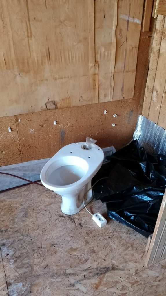

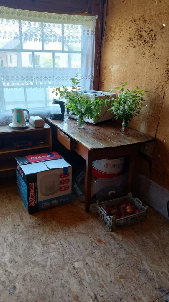

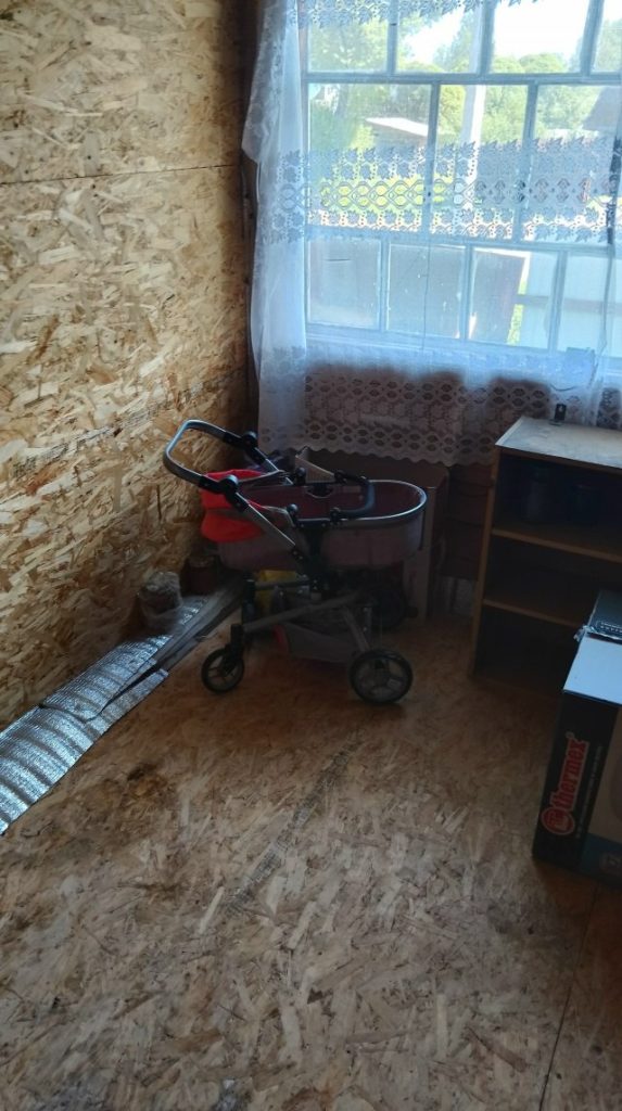

Подскажите, пожалуйста, как лучше довести до нормального состояния недоделанную веранду в купленном доме. Сейчас стены и пол просто из ОСП, отделки как таковой нет. Хотелось бы сделать помещение практичным, чтобы им можно было нормально пользоваться, но в углу еще есть вывод трубы под туалет, поэтому непонятно, какие материалы выбирать и с чего начинать.
Что в первую очередь стоит проверить перед отделкой такой веранды? Можно ли оставлять ОСП как основание под дальнейшую отделку, или лучше сначала понять, насколько оно подходит для помещения, в котором может быть влажность и санузел?
Основной риск здесь это сделать красивую отделку поверх непроверенного основания. Сейчас ОСП закрывает часть вопросов: что под полом, как устроены лаги, есть ли утепление, пароизоляция, продувание и сырость. Перед любыми работами нужно открыть несколько контрольных мест и посмотреть конструкцию пола и стен. Пол под унитазом должен быть жестким. Унитаз нельзя ставить на слабый, пружинящий или намокающий настил из ОСП без нормального основания. Проверьте, не разбухли ли кромки листов, не расходятся ли стыки, нет ли черных пятен, запаха сырости и мягких участков. ОСП в помещении с возможной влагой требует защиты и отделки; инструкции производителей прямо указывают на необходимость закрывать плиты другими материалами при эксплуатации.
Для стен туалета лучше сразу планировать не голую ОСП, а основание под влагостойкую отделку. Для пола это не просто линолеум поверх ОСП, а влагозащищенный пирог с герметичными примыканиями. Особенно важен угол с трубой: там чаще всего появляются протечки, запахи и скрытое намокание. Нужно проверить, есть ли возможность вывести вентиляцию. Пока это не проверено, покупать чистовые материалы рано. Начинать надо с обследования, схемы коммуникаций и решения по границе санузла.
