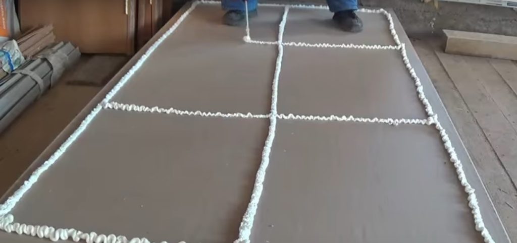

Здравствуйте. Подскажите, пожалуйста, допустимо ли крепить гипсокартон на стены и откосы только на обычную монтажную пену? Основание кирпич и газобетон. Каркас делать не планируют, специальный клей для гипсокартона тоже не используют, дополнительного крепления на саморезы, дюбели или что-то еще не будет. Насколько надежно сажать листы гипсокартона на обычную пену, если она остается единственным креплением? Не может ли лист со временем отойти, выгнуться или начать гулять из-за расширения пены, перепадов влажности или неровного основания?

Обычная монтажная пена и специальный клей для гипсокартона это разные материалы. Для бескаркасного монтажа ГКЛ по кирпичу и газобетону обычно применяют монтажный гипсовый клей или специальную клей-пену, у которой прямо указано назначение для листовых материалов.
У обычной пены другая задача: заполнение пустот, герметизация, теплоизоляция, монтаж отдельных элементов, но не полноценное выравнивание и надежная облицовка стен листами ГКЛ. Ключевой риск, расширение пены. Лист может выгнуть, особенно при неровном основании и разной толщине слоя. Второй риск, непредсказуемая площадь приклеивания. Пена ложится полосами, а между ними остаются пустоты. Третий риск, слабая контролируемость плоскости. Гипсокартон потом может "гулять", трескаться по швам и создавать проблемы с отделкой. Для стен такой способ как единственное крепление лучше не принимать.
Правильнее использовать каркас или специализированный монтажный клей по подготовленному основанию. Для откосов требования те же: основание должно быть прочным, сухим и очищенным, а крепление рассчитанным именно на такую работу.
