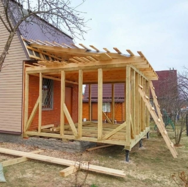

- Какие пленки выбрать для утепленной крыши веранды под профлист
Здравствуйте. Подскажите, пожалуйста, какие пленки правильно выбрать для утепленной крыши веранды, если помещение планируется жилым. Кровля будет из профлиста, утеплитель хочу заложить 200 мм. Материалов в продаже много, в названиях легко запутаться: мембрана, гидроизоляция, пароизоляция, антиконденсатная пленка.
Хочется понять, что должно стоять с наружной стороны утеплителя под профлистом, а что изнутри со стороны комнаты. Можно ли ориентироваться только на название материала, или нужно смотреть какие-то конкретные характеристики? И есть ли смысл выбирать по фирме, или главное не перепутать тип пленки и место ее установки в пироге крыши?

Для утепленной жилой веранды главный принцип такой: снаружи утеплителя ставится не пароизоляция и не обычная полиэтиленовая пленка, а гидро-ветрозащитная паропроницаемая мембрана для утепленной скатной кровли.
Она должна выпускать пар из утеплителя в вентиляционный зазор и защищать утеплитель от конденсата, задувания и случайной влаги под профлистом. Изнутри, со стороны комнаты, ставится пароизоляция. Ее задача обратная: не пустить влажный воздух из помещения в утеплитель.
Под профлистом нужен вентиляционный зазор: мембрана, контррейка, обрешетка, профлист.
Воздух должен заходить снизу у карниза и выходить сверху, без застойных участков.
Ориентироваться только на слово "гидроизоляция" нельзя.
Под этим названием продаются разные материалы, в том числе паронепроницаемые пленки.
Для наружного слоя смотрите назначение: "для утепленной скатной кровли", "гидро-ветрозащитная", "супердиффузионная", "паропроницаемая".
Для внутреннего слоя смотрите назначение: "пароизоляция" или "паробарьер". Фирма вторична. Важнее не перепутать тип пленки, сторону установки, нахлесты, проклейку и вентиляционный зазор.
