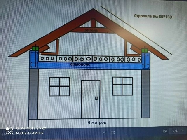

Всем добрый день. Дом из шлакоблока, коробка 9х12 м. По фасаду стены 400 мм, длинные стены — 200 мм. Основание из ФБС 400, сверху армопояса и перекрытия плитами ПК. Полноценный второй этаж делать не планирую, хочу оставить пространство под крышей как лофт с утепленной кровлей.
По схеме стропила 50х150 опираются на мауэрлат 100х150, закрепленный шпильками в армопоясе. Ниже стропил предусмотрен дополнительный узел из бруса 50х150 с опиранием в пояс. Уклон крыши около 35 градусов. Проект и расчет конструктора есть, по расчету конструкция проходит.
Но у меня остался главный вопрос по распору и нагрузкам на стены. Не будет ли такая схема со временем давить наружу на стены из шлакоблока и армопояс, особенно с учетом утепленной крыши и пролета по фасаду 9 метров? Или при наличии расчета, армопояса, мауэрлата и такого узла это нормальное решение?
