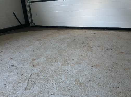

- Какое покрытие выбрать наиболее устоичивое и недорогое для гаража 4*9
Какое покрытие выбрать наиболее устойчивое и недорогое для гаража 4*9? Думали, что эпоксидка, но выходит дорого, нужно чтобы вы помогли с выбором напольного пвх покрытия.

Здравствуйте. Эпоксидное покрытие для этого гаража не является обязательным. Более доступное решение, промышленная модульная ПВХ-плитка с замковым соединением. Ищите именно гаражную или производственную плитку, а не бытовую плитку для квартир. Основные параметры: полнотелая конструкция, толщина 6,5-7 мм, рельефная нескользкая поверхность и подтвержденный допуск для автомобилей. Такое покрытие можно уложить самостоятельно непосредственно на твердое бетонное основание.
Подготовка будет значительно проще, чем перед устройством сплошного полимерного покрытия. Основание нужно очистить, удалить слабый верхний слой и заделать крупные дефекты. Мелкие раковины и следы эксплуатации плитке обычно не мешают.
По фотографии на полу имеются локальные трещины, поэтому перед монтажом следует проверить, нет ли подвижных краев бетона. Плитка не должна выполнять функцию ремонта разрушенной стяжки.
На площадь 36 м² добавьте запас 7-10 процентов. Выбирайте графитовый, темно-серый или черный цвет. Светлые вставки лучше размещать вне полос движения и мест постоянной стоянки колес. Следы от шин возможны практически на любом гаражном покрытии, включая виниловые материалы.
У стен обязательно оставляется температурный зазор, а у ворот устанавливается наклонный край или металлический порог. Такой вариант удобен тем, что поврежденную плитку можно заменить отдельно, без ремонта всего пола.
