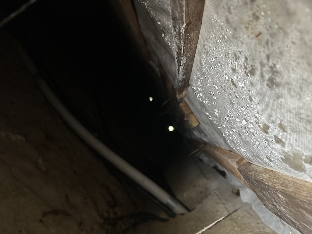

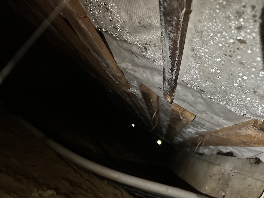

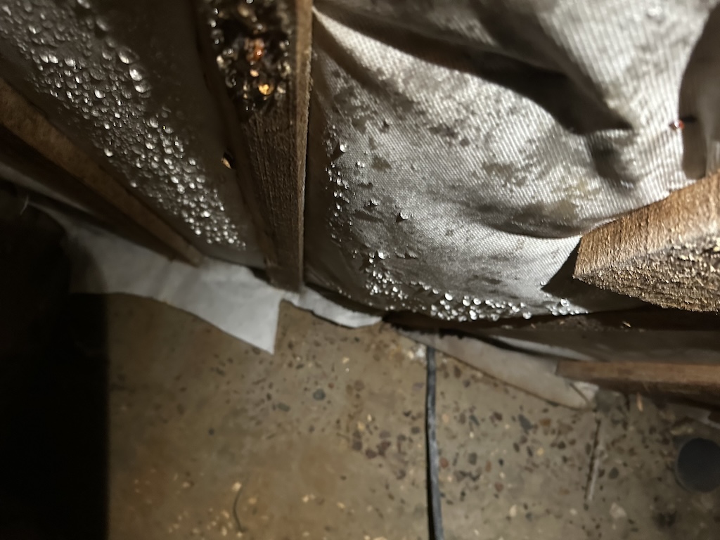

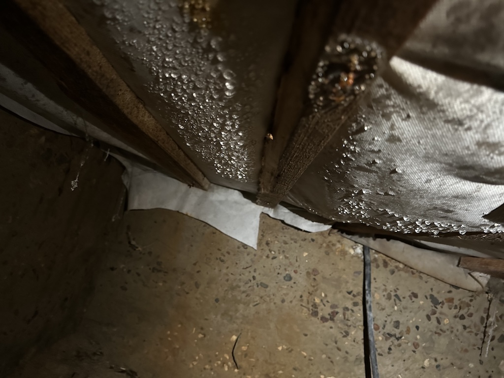

Здравствуйте, обнаружил под полом скопление конденсата на плёнке, доски тоже сырые. Подскажите что с этим делать и на сколько критична ситуация?
Такое количество конденсата под полом не является нормой. Основная проблема не в самих каплях, а в постоянном увлажнении лаг, чернового пола и утеплителя.
Первоочередная задача это полностью раскрыть доступ к конструкции и начать интенсивную просушку подполья. Пленку местами следует освободить от воды, не повреждая балки и утеплитель.
Нужно проверить наличие и работу продухов, влажность грунта, состояние труб и герметичность пола со стороны помещения. Конденсат образуется при контакте влажного воздуха с холодной поверхностью пленки. Причиной обычно становится высокая влажность подполья, недостаточный воздухообмен либо неправильное расположение паронепроницаемого слоя.
В правильной конструкции пароизоляция защищает утеплитель со стороны теплого помещения.
Снизу применяется материал, выпускающий остаточную влагу в вентилируемое подполье. До просушки древесину не следует закрывать новой пленкой или обшивкой. После высыхания потребуется обработка пораженных участков и замена элементов с признаками гниения.
Критичность определяется продолжительностью намокания и фактическим состоянием древесины, поэтому нужен осмотр с влагомеромпом всей площади.

По фото ситуация уже серьезная: на пленке не отдельные капли, а сплошной конденсат, деревянные элементы намокают.
Разового проветривания здесь недостаточно. Сейчас нужно открыть подполье, убрать скопившуюся воду и организовать непрерывную просушку движением воздуха.
Пол закрывать обратно до высыхания древесины нельзя. Далее проверьте продухи, поступление воды с грунта, протечки коммуникаций и проход теплого влажного воздуха из дома.
Особого внимания требует пленка под утеплением. Со стороны холодного вентилируемого подполья должна находиться паропроницаемая ветрозащитная мембрана, а герметичная пароизоляция располагается со стороны теплого помещения.
По фото материал снизу похож на паронепроницаемую пленку, но это нужно подтвердить по маркировке.
Такая пленка может запирать влагу внутри перекрытия и поддерживать постоянное намокание древесины.
После просушки требуется осмотреть лаги и доски на плесень, потемнение, размягчение и потерю прочности. Длительное увлажнение деревянных элементов создает условия для плесени и последующего разрушения древесины. Сначала нужно установить источник влаги и состав всего пирога пола, а уже затем менять пленку или утеплитель.
