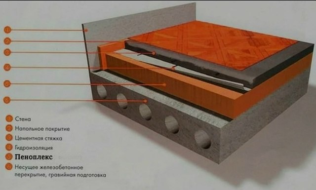

Прошу совета по утеплению пола над холодным подвалом. Под домом есть холодный подвал, пол в нем земля. Дом одноэтажный. Хочу утеплить железобетонное перекрытие экструдированным пенополистиролом, но не могу определиться с правильным пирогом.
Нашел несколько вариантов: вообще без гидроизоляции, гидроизоляция по плитам перекрытия под экструдированный пенополистирол или гидроизоляция уже сверху, по экструдированному пенополистиролу. Не понимаю, какой вариант в такой ситуации правильнее и от чего это зависит.
Подскажите, пожалуйста, где в таком пироге должна быть гидроизоляция и нужна ли она вообще, если снизу холодный подвал с земляным полом? Что сначала стоит проверить по влажности подвала, состоянию перекрытия и будущему покрытию пола, чтобы не запереть влагу в конструкции и не получить сырость, плесень или проблемы с утеплителем?

Здравствуйте. Я бы не выбирал вариант "вообще без гидроизоляции" вслепую. Сначала нужно понять, сухой ли подвал и сухая ли сама плита перекрытия. У Вас снизу холодный подвал с земляным полом, а это постоянный источник испарения влаги. Поэтому первый вопрос не в Пеноплексе, а во влажности подвала. Проверьте, есть ли запах сырости, плесень, мокрые пятна, конденсат на бетоне, ржавчина на металле, капли на трубах, сезонное подтопление и влажная земля. После этого уже выбирается пирог.
Для теплого помещения над холодным подвалом пароизоляцию обычно ставят со стороны теплого помещения, то есть над утеплителем. Так она не пускает влажный воздух из комнаты в более холодные слои перекрытия. Пленка поверх XPS под стяжкой также работает как разделительный слой и не дает раствору уходить в стыки плит утеплителя. Гидроизоляция под XPS по бетону нужна только при реальной влаге со стороны плиты. Она не должна быть заменой нормальному осушению подвала. Если плита мокнет снизу, правильнее сначала уменьшить влагу в подвале, закрыть грунт от испарения и наладить вентиляцию. XPS сам по себе влагу почти не набирает, но вода в конструкции все равно может дать плесень по примыканиям и сырость под покрытием. Особенно осторожно надо быть с паронепроницаемыми покрытиями сверху. Линолеум, ПВХ-плитка и плотные подложки сильнее запирают влагу. Перед монтажом нужен простой набор данных: влажность подвала, состояние плиты, толщина утеплителя, тип стяжки, финишное покрытие и наличие вентиляции.
