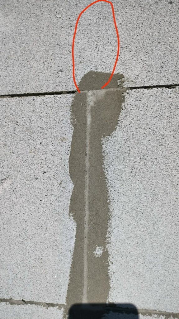

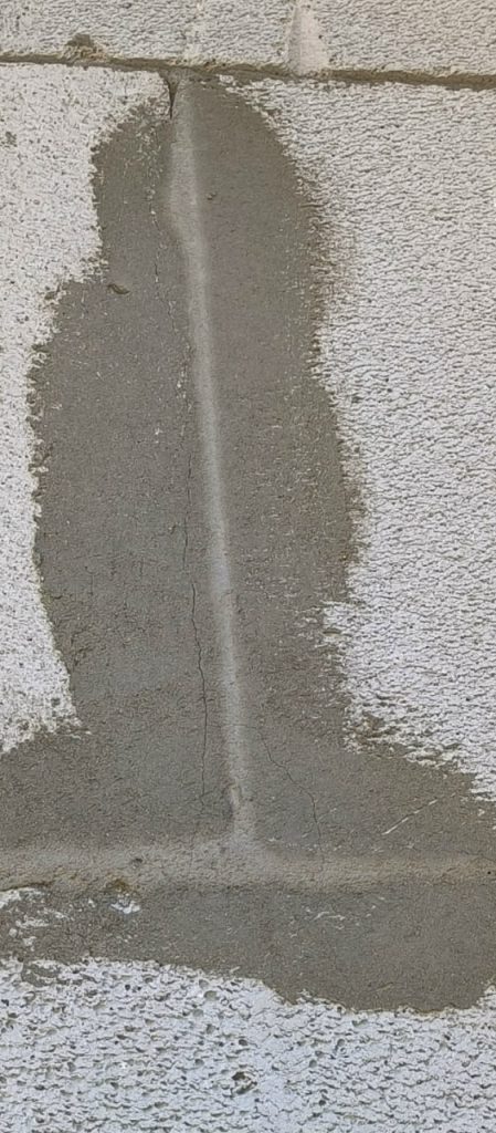

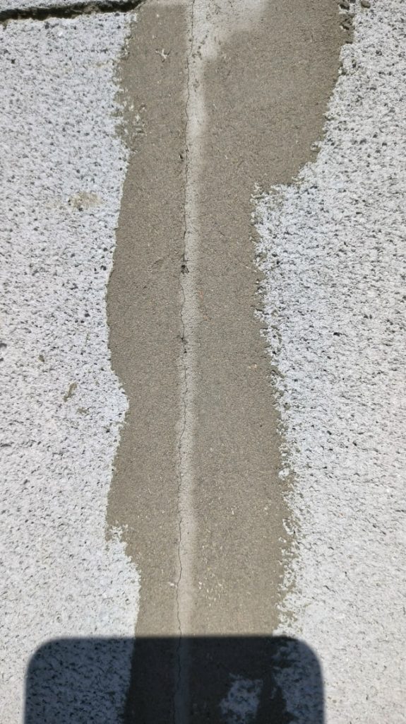

Подскажите, пожалуйста, по коробке дома из блока. В 2025 году не получилось достроить дом, поэтому стройку законсервировали. Сейчас построен первый этаж с армопоясом. По плану дальше должен был идти мансардный этаж: 4 ряда блока, армопояс и кровля. В мае по швам появились многочисленные трещины. В нескольких местах есть волосяные трещины в самих блоках: каждая пересекает по одному блоку, но с внутренней стороны таких трещин я не нашел.
Фундамент плита, на нем трещин нет. Мелкозаглубленный дренаж был сделан сразу. Теперь сомневаюсь, насколько критична такая ситуация и можно ли продолжать стройку по первоначальному плану. Стоит ли поднимать аттиковые стены под мансарду, если уже появились трещины по швам и местами по блокам? Или лучше не увеличивать нагрузку, сразу делать кровлю и обойтись более низкой мансардой?
Я бы сейчас остановил кладочные работы и сначала разобрался с трещинами. Проблема не в том, что появилась одна волосяная трещина. Проблема в том, что трещин много и они появились после зимовки недостроенной коробки. На фото видна трещина по вертикальной заделке и в зоне шва. Это похоже на поверхностное раскрытие слабого участка, но по фото нельзя исключить подвижку кладки или основания. Отсутствие трещин на плите и внутри стены снижает тревожность, но не отменяет обследование. Перед продолжением нужно проверить весь периметр, а не только заметные места. Нужны размеры раскрытия трещин, направление, длина, повторяемость снаружи и внутри, связь с углами, проемами и армопоясом. Нужно отдельно осмотреть верх стен, потому что незакрытый блок после зимы часто набирает влагу и разрушается при замерзании. Защита блочных стен от атмосферной влаги при консервации важна, потому что вода при замерзании расширяется и повреждает материал.
Аттиковые стены под мансарду это дополнительная нагрузка и дополнительная парусность. Добавлять ее можно только после понимания, что коробка стабильна. Вариант "сразу сделать кровлю ниже" уменьшит нагрузку, но не исправит причину трещин. Лучший порядок такой: дефектовка, наблюдение, проверка армопояса и плиты, оценка, затем решение по мансарде. Без этого вы будете строить дальше вслепую.
