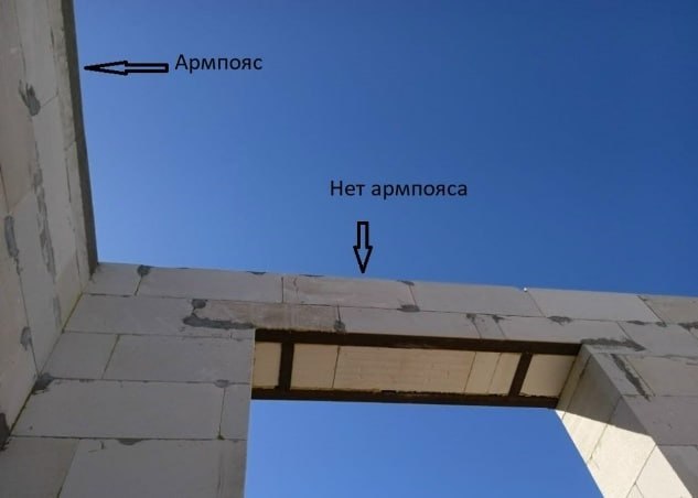

Приветствую. Подскажите, пожалуйста, нужен ли сплошной армопояс по всему периметру дома из газобетона, если плиты перекрытия будут опираться только на две несущие стены. Строю дом мансардного типа из газобетона 600 х 400 х 250, толщина стен — 40 см. Планирую укладывать плиты перекрытия длиной 8 м, опирание на несущую стену — примерно по 15 см с каждой стороны. Вес одной плиты — около 3 тонн, всего будет 6 плит.
Армопояс по всему периметру делать не стал, сделал только на тех стенах, на которые будут ложиться плиты. Размер армопояса — примерно 150 х 150 мм. Теперь появились сомнения, достаточно ли такого решения для газобетонных стен.
Больше всего переживаю, не может ли нагрузка от плит и будущей мансардной крыши со временем вызвать распирание, смещение или трещины в стенах. Что в такой ситуации нужно проверить до монтажа плит: опирание, размер армопояса, связь стен между собой, проемы, верхний ряд газобетона, конструкцию крыши? Можно ли оставлять армопояс только под плитами или для надежности нужен замкнутый пояс по всему контуру?
Добрый день. Ваше решение с армопоясом только под плитами нельзя назвать полноценным замкнутым поясом дома. Это скорее две железобетонные балки под опирание плит. Они помогают принять вертикальную нагрузку от перекрытия. Но они не дают нормального кольцевого обвязочного контура по всему периметру. Для газобетона это важный момент, потому что материал плохо работает на растяжение и локальные напряжения. Плиты весом около 3 тонн каждая создают значительную сосредоточенную нагрузку по линиям опирания. Армопояс нужен не только чтобы "не продавило блок", но и чтобы распределить нагрузку, связать стены и дать нормальную базу для анкеровки. При опирании плит на стены из газобетона обычно используют железобетонный пояс или обвязочный контур в уровне перекрытия.
Основной вопрос что будет с остальными стенами. Они остаются без верхней связи, а дальше на них может прийти мауэрлат, фронтоны, мансардные стены и кровля. Крыша может быть безраспорной только при правильной расчетной схеме. Нельзя заранее считать, что распор будет малым. Над проемами и углами разрывы верхнего пояса особенно нежелательны. Размер 150 х 150 мм надо проверять расчетом, а не принимать "на глаз".
Перед плитами нужно проверить армирование пояса, анкеровку, бетон, ровность опирания, глубину опирания, перемычки над проемами и связь плит между собой. Правильный следующий шаг это сделать проектную проверку и, скорее всего, замкнуть армопояс по всему контуру.

Здравствуйте, я бы не оставлял эту схему без проверки конструктором. Для газобетонного дома армопояс под плитами решает только часть задачи: он распределяет нагрузку от плит на те две стены, на которые они опираются.
Но он не связывает весь верх дома в замкнутый жесткий контур. А у вас еще будет мансардная крыша, и там вопрос уже не только в весе плит, а в работе всей коробки.
Плиты перекрытия сами по себе не должны "раздвигать" стены, как распорная крыша. Основной риск от плит это местное смятие газобетона, трещины в зоне опирания, перекосы при слабом поясе и недостаточная связь стен. Опирание 15 см выглядит нормальным по величине, но этого недостаточно для вывода "все безопасно". Нужно проверить паспорт плит, расчетную схему, армирование пояса, ширину пояса, защитный слой, марку бетона и фактическое качество заливки. Размер 150 х 150 мм для таких плит выглядит сомнительно как универсальное решение. На стене 400 мм пояс должен не просто "лежать под плитой", а нормально распределять нагрузку и связываться с кладкой.
По фото особенно настораживает участок над проемом, где нет армопояса. Такие разрывы по верху газобетонной коробки ухудшают пространственную жесткость. Для мансардного дома правильнее делать замкнутый армопояс по всему контуру несущих и наружных стен. Под мауэрлат и стропильную систему газобетон также требует надежного распределительного и анкерного узла, потому что точечное крепление в блоки и распор от крыши могут давать трещины. До монтажа плит я бы остановил работы и проверил проектное решение. Сейчас безопаснее доработать пояс, чем потом лечить трещины и распирание стен.
