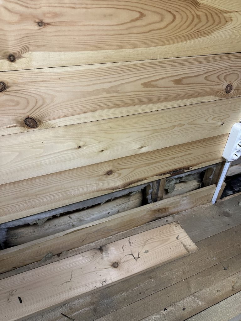

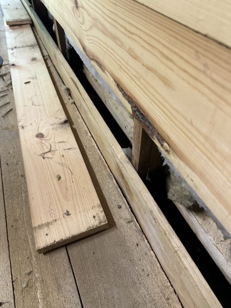

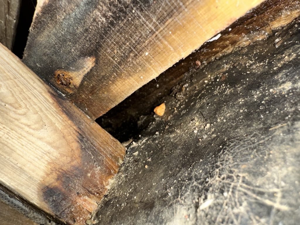

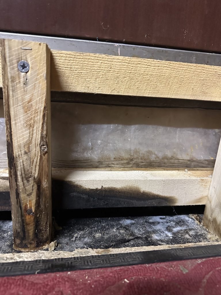

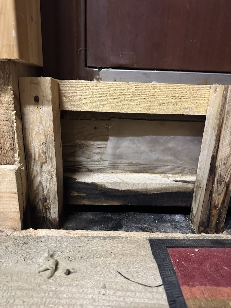

На стене совмещённой с гаражом под дверью появились чёрные пятна, вскрыл нижнюю доску, и обнаружил, что утеплитель, который был вставлен под нижнюю балку был мокрый. Дом из бруса, нижний брус тоже мокрый в зоне примыкания к рубероиду. Всё достал оттуда, но на рубироиде виден мокрый налёт. Подскажите, пожалуйста, что теперь делать? Как убрать чёрный налёт с брусков и самое главное как понять откуда там взялась вода?
По фото это не просто грязь под обшивкой, а зона длительного увлажнения. Теперь важно не закрывать ее обратно доской и утеплителем. Намокший утеплитель нужно выбросить. Дерево, рубероид и нижнюю часть стены нужно открыть шире, чтобы увидеть границы повреждения. Черный налет нужно снять механически: щеткой, скребком или шлифованием до живой древесины. После зачистки древесину нужно просушить и обработать антисептиком. Но обработка не устранит причину. Сначала нужно понять, откуда поступает вода. Поскольку стена граничит с гаражом, а намокание обнаружено под дверью, я бы в первую очередь проверил примыкание двери, порог, пол с наружной стороны или со стороны гаража, уклоны, дождевую воду и образование конденсата. Вода могла попадать сверху через порог двери, затекать с пола гаража, проходить по рубероиду в зазор или скапливаться из-за того, что продуваемое место было закрыто утеплителем. Нижний брус в зоне рубероида должен быть сухим. Постоянное увлажнение бруса создает риск появления гнили. Проверка простая: оставьте участок открытым, просушите его, а затем во время дождя или после мытья пола в гараже проследите, где влага появится первой. До выяснения причины утеплять и зашивать это место нельзя.

Здравствуйте, сначала нужно разделить две задачи: устранить последствия и найти источник воды. Последствия уже видны: мокрый утеплитель, мокрый нижний брус, черный налет и вода на рубероиде. Всю мокрую минвату или другой волокнистый утеплитель из этой зоны лучше полностью удалить. Он уже не работает нормально и будет удерживать влагу возле древесины. Черный налет с брусков снимают щеткой, шпателем или шлифованием. После этого древесину просушивают и обрабатывают антисептиком. Сильно размягченные, трухлявые или рыхлые элементы нужно не обрабатывать, а менять. Источник воды нужно искать не только внутри.
Следует проверить дверь со стороны гаража, нижний зазор, порог, примыкание коробки, уклон пола и место, где зимой скапливаются снег или вода с машины. Очень часто в таких местах вода не "поднимается", а затекает сбоку или сверху, а затем остается в закрытой полости. Рубероид в этом месте мог работать как лоток, в котором задерживалась вода. Также возможен конденсат, если за стеной находится холодный гараж, а из дома поступает теплый влажный воздух. Правильный следующий шаг это открыть узел на 30-50 см в обе стороны от мокрой зоны и проследить путь воды. Закрывать узел можно только после полной просушки и устранения протечки.
