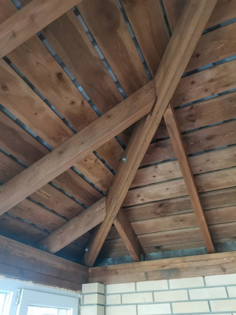

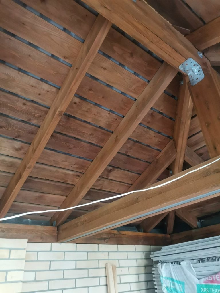

Очень нужна грамотная помощь по крыше. Изначально строение делал как летнюю беседку, поэтому кровельный пирог был максимально простой: профнастил, доска, а никаких ветро-, влаго- и пароизоляционных пленок между ними не закладывалось. Сейчас появилась идея, если это вообще возможно, утеплить крышу изнутри без демонтажа и переделать помещение в баню.
Понимаю, что для бани это уже совсем другой режим: высокая влажность, нагрев, пар и риск конденсата. Боюсь, что, если просто заложить утеплитель изнутри, потом начнет мокнуть дерево, портиться утеплитель или появятся проблемы под профнастилом. Подскажите, пожалуйста, есть ли в такой ситуации рабочий вариант утепления изнутри без снятия кровли? Или для бани без демонтажа кровли лучше вообще не начинать?

Здравствуйте. В вашей ситуации нельзя рассматривать утеплитель отдельно от вентиляции. Профнастил является холодной металлической поверхностью. В бане теплый влажный воздух будет стремиться пройти вверх через любые щели. При попадании пара в утеплитель или к металлу получите конденсат.
Пароизоляция со стороны помещения обязательна, причем не номинальная, а герметичная. Нужны проклеенные нахлесты, примыкания к стенам, стропилам, трубам и углам. Для парных помещений производители применяют схему с каменной ватой, алюминиевой фольгой, алюминиевым скотчем, контррейкой и внутренней деревянной обшивкой. Утеплитель нельзя поджимать прямо к существующей доске под профнастилом.
Над утеплителем надо оставить холодный вентиляционный канал. Этот канал должен реально проветриваться от нижней части ската к верхней. Для исключения конденсата в холодной зоне кровли требуется естественная вентиляция через карнизные и коньковые зоны.
Проблема вашей крыши в том, что под профнастилом нет гидроизоляционного слоя. Даже при хорошей пароизоляции металл может давать конденсат от наружных перепадов температуры. Этот конденсат будет оставаться на доске, а не уходить по мембране наружу. Поэтому без демонтажа это не полноценное решение, а рискованный компромисс. Начать надо с осмотра древесины, проверки текущего конденсата и возможности сквозной вентиляции. При отсутствии выхода воздуха в коньке утепление изнутри лучше не делать.
