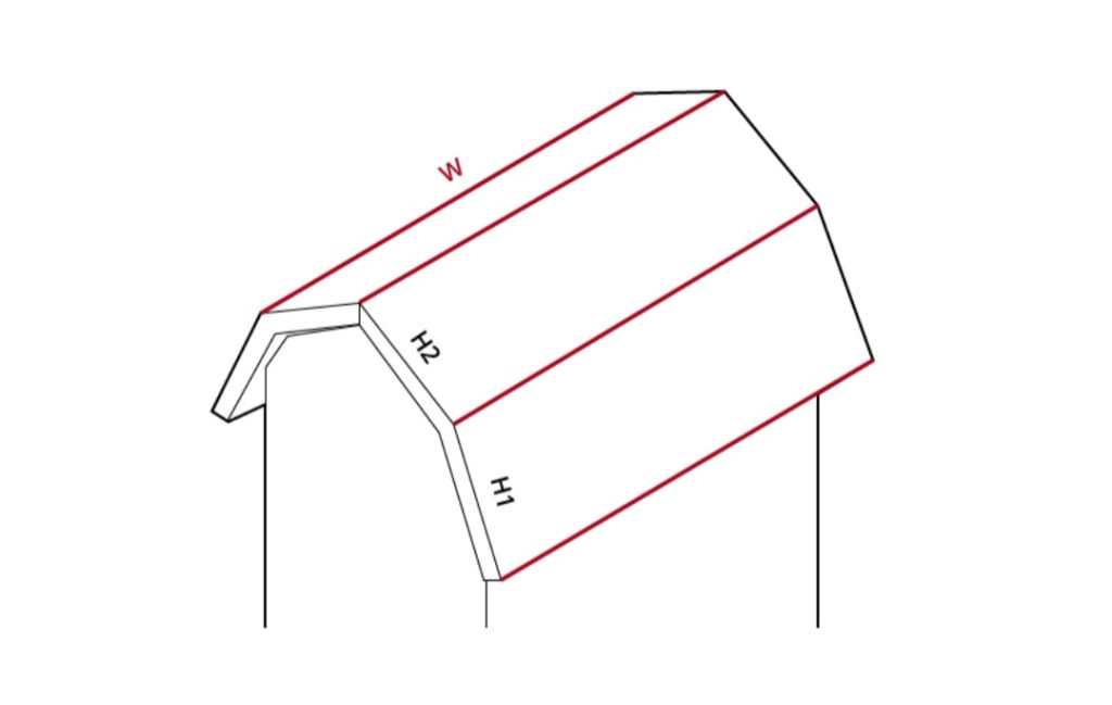

Нужно определиться с расчётом материалов мансардной крыши. Онлайн калькуляторы толком ничего не показывают.
Размеры крыши: Н2 — 2 метра, Н1 -3 метра, W — 5,5 метров. Сама коробка по наружным стенам блока 5х4 метра. Блоки из бетона.

Здравствуйте. По вашим размерам уже можно сделать предварительную раскладку, но покупать весь пиломатериал только по расчетам онлайн-калькулятора не стоит.
Для перекрытия рационально монтировать балки в направлении короткого пролета коробки, то есть на 4 м, а раскладывать их вдоль стены длиной 5 м. Для мансарды перекрытие рассчитывается как жилое, с учетом людей, мебели, пола, потолка и перегородок.
Шаг около 500-600 мм здесь выглядит значительно разумнее, чем около метра.
При шаге до 600 мм на длине 5 м получается ориентировочно 10 балок.
При шаге около 500 мм получится 11 балок.
Поэтому вариант из 5 или 6 балок не применим без отдельного расчета, расстояние между ними получится слишком большим для обычного деревянного жилого перекрытия. В качестве исходного варианта для расчета можно рассматривать доску 70 х 200 мм, установленную вертикально, на ребро.
Окончательно это сечение проверяется по прочности и прогибу с учетом сорта древесины, фактического пролета и конструкции пола. Расчет деревянных элементов выполняется именно с учетом нагрузок, пролета, сечения и характеристик древесины.
По вашей схеме площадь четырех участков скатов составляет примерно 55 м2. Это геометрическая площадь без запаса на нахлесты и отходы. Количество и сечение доски обрешетки сейчас точно определить нельзя, потому что не указан кровельный материал и снеговой район. У металлочерепицы шаг обрешетки привязан к шагу профиля, а для нее обычно применяется доска порядка 30 х 100 мм, а у профлиста схема обрешетки уже другая.
Для окончательного расчета вам нужно добавить населенный пункт строительства, тип кровельного покрытия, размеры и шаг стропил, состав пола мансарды и расположение перегородок. После этого уже можно посчитать балки, стропила, обрешетку и общий объем пиломатериала без существенного запаса "на глаз".
