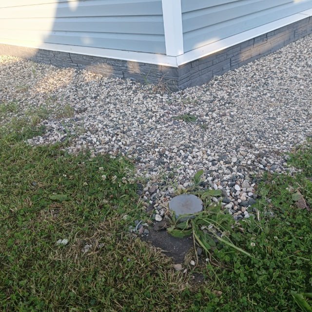

Подскажите, можно ли переделать существующую мягкую отмостку в бетонную, не разбирая все основание. Дом стоит на УШП. Сейчас вокруг фундамента сделана отмостка со щебнем: под ним находятся гидроизоляция, ЭППС, ПГС и дренаж. Изначально такой вариант устраивал, но со временем щебень начал сильно зарастать травой, поэтому хочется сделать нормальную капитальную отмостку.
Можно ли убрать щебень и гидроизоляцию, установить опалубку и залить бетон по существующему ЭППС? Или для бетонной отмостки нужен другой пирог и часть имеющихся слоев придется полностью переделывать? Также хотелось бы понять, можно ли сохранить существующий дренаж и как проверить, что после переделки отмостка не нарушит отвод воды от дома?

Здравствуйте. Полностью разбирать существующую отмостку не требуется. Щебень снимают, а остальные слои сначала обследуют и только после этого определяют объем демонтажа. Основной вопрос заключается не в наличии ЭППС, а в его несущей способности и качестве основания под ним.
Устройство бетонной отмостки по ЭППС является допустимым техническим решением. Плиты утеплителя должны лежать ровно, плотно и без качания на хорошо уплотненной подготовке. Просевшую ПГС локально разбирают, восстанавливают послойно и заново формируют уклон от дома.
Существующую мембрану снимают только после определения ее назначения и направления отвода воды. Армированную бетонную плиту выполняют как самостоятельную конструкцию, отделенную от цоколя упругим швом. На углах и длинных сторонах предусматривают деформационные швы, разделяющие плиту на отдельные участки.
Дренажную трубу не демонтируют, но проверяют ее расположение, смотровые колодцы, выпуск и эффективность. Отмостку делают с непрерывным уклоном наружу, без впадин возле стены и обратных уклонов. Перед бетонированием фиксируют высоту относительно нижнего края сайдинга, цоколя, дорожек и окружающего грунта. На практике работу следует начинать с двух-трех контрольных вскрытий и нивелирования всего периметра.
