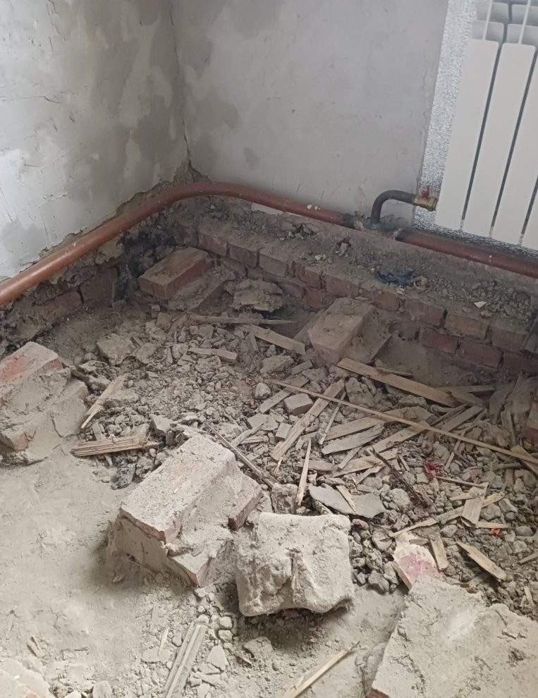

Здравствуйте. Решил заменить старый деревянный пол на лагах в кухне площадью около 10 квадратных метров. После вскрытия стало понятно, что основание в плохом состоянии, поэтому хочу сделать новый пол по грунту: выбрать лишний грунт, уложить геотекстиль, утепление, гидроизоляцию, армирование и потом залить основание.
Но есть проблема с узлом по периметру. Кирпичный цоколь заходит внутрь помещения примерно на ширину одного кирпича, а новый уровень пола должен быть выше нынешнего уровня грунта и, возможно, выше этого выступа. Из-за этого не понимаю, как правильно завести утепление и гидроизоляцию к стенам, чтобы пирог пола не уперся в цоколь непонятным стыком.
Подскажите, пожалуйста, как грамотно решить такой узел примыкания? Нужно ли как-то отдельно изолировать или утеплять выступающий кирпичный цоколь, который окажется рядом с новым полом? Что важно проверить до заливки, чтобы потом не получить сырость, мостик холода, трещины по периметру или проблемы с уровнем пола?

Здравствуйте, я бы не советовал поднимать новый бетонный пол прямо вплотную к выступающему кирпичному цоколю. Такой узел получится холодным и сомнительным по влажности. Кирпич, который заходит внутрь помещения, нужно воспринимать как часть наружного контура, а не как удобную опору для стяжки. Пол по грунту должен иметь свое основание, свою гидроизоляцию, свое утепление и отдельное примыкание к стенам.
Подготовку нужно начинать с полной очистки до плотного основания. Остатки дерева, строительный мусор, рыхлый грунт и старые кирпичные подпорки под лаги нужно убрать. Песчаную и щебеночную подготовку нужно укладывать слоями и уплотнять механически, иначе потом возможны просадки и трещины. Гидроизоляционный слой нужен как барьер от грунтовой влаги. В месте примыкания к цоколю гидроизоляцию нужно поднять вверх по вертикали.
Между бетонной плитой пола и кирпичом нужно поставить разделительный слой. Между утеплителем пола и цоколем лучше сделать вертикальную полосу ЭППС. Она снизит мостик холода и отделит новый пирог от старой кладки. Заливать бетон с жестким упором в кирпич не нужно. Периметр должен работать через изолирующий шов, а не как монолит со стенами. До начала работ нужно точно отбить лазером отметку чистого пола и посчитать весь пирог по высоте. Без этого легко получить ситуацию, когда утеплитель, бетон и чистовое покрытие упираются в цоколь непонятным уступом.
