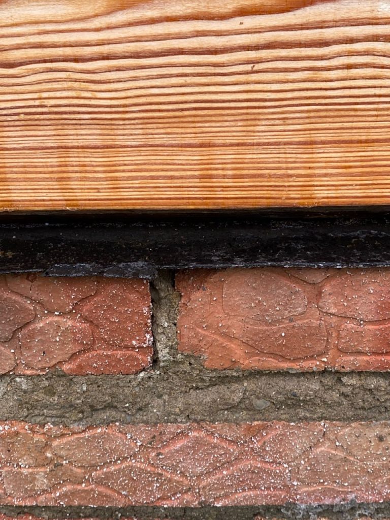

Подскажите, пожалуйста, с чего правильно начать поиск причины протечки. Во время косого дождя вода попадает в стык между брусом, рубероидом и кирпичным основанием. Не понимаю, проблема именно в открытой щели в этом месте или вода может заходить выше, а здесь уже просто выходить внутрь.
Хочу не просто замазать первое попавшееся место, а понять, как правильно оценить такой узел. Можно ли в такой ситуации ограничиться герметиком, мастикой или другим составом для примыкания, либо сначала нужно проверить состояние рубероида, опирание бруса, щели в кирпичной кладке и направление, откуда задувает дождь?
Подскажите, пожалуйста, насколько опасна такая протечка для нижнего бруса и что лучше проверить перед ремонтом, чтобы потом вода снова не пошла в это же место?

Начинать нужно не с герметика, а с поиска пути воды. При косом дожде вода может заходить не в той точке, где ее видно внутри.
Стык между брусом, рубероидом и кирпичным основанием может быть местом выхода воды, а не первичной причиной.
Сначала надо осмотреть узел выше: стену, примыкания, щели, отливы, край рубероида, кладку и направление, откуда бьет дождь.
Древесину в таких узлах нужно защищать от прямого атмосферного увлажнения и биоповреждения. Нижний брус находится в зоне повышенного риска, потому что вода там задерживается и плохо высыхает.
Герметик или мастика допустимы только как часть узла, а не как единственное решение.
Открытая щель должна быть закрыта, но перед этим нужно понять, не затекает ли вода выше.
Проверьте состояние рубероида: не порван ли он, не завернут ли неправильно, нет ли кармана, в котором собирается вода.
Проверьте кирпичное основание: трещины, пустые швы, наклон поверхности, места подсоса воды. Проверьте брус: потемнение, мягкость, запах сырости, следы грибка, зазор от основания.
Правильный ремонт обычно сводится к отводу воды наружу, нормальному примыканию и защите древесины.
Просто замазать видимую щель это слабый вариант, вода может снова выйти рядом.
