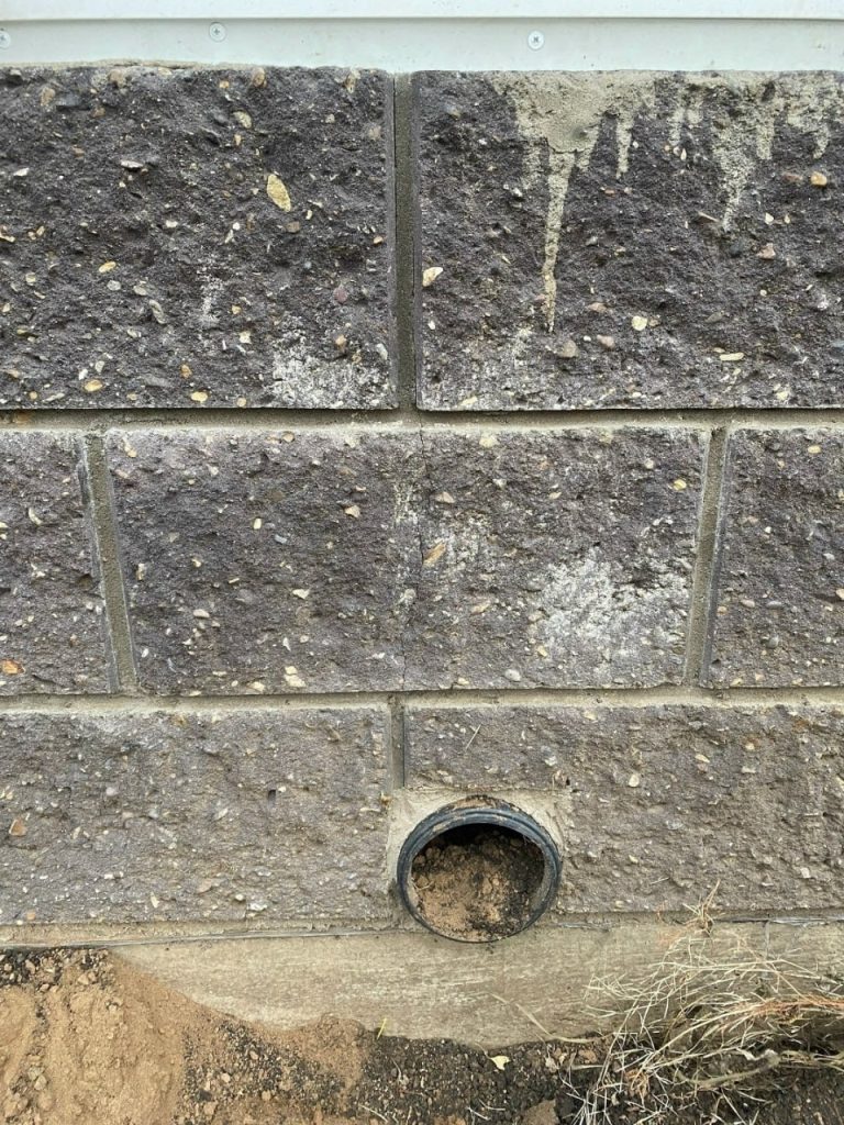

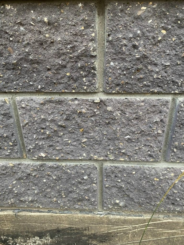

Добрый день. Подскажите, пожалуйста, насколько опасны трещины внизу кирпичной стены в новом доме, если они появились в зоне между свайно-ростверковым фундаментом и кладкой. Дом еще не сдан, поэтому непонятно, можно ли считать это обычным мелким дефектом или для нового строения такие трещины уже должны насторожить.
Сами трещины выглядят не очень большими, но смущает место их появления. Не хотелось бы принять дом, а потом столкнуться с тем, что это связано не с отделкой, а с фундаментом или кладкой. Как в такой ситуации понять, это просто поверхностная трещина по шву или возможный признак осадки, движения ростверка либо неправильного опирания стены?
Для нового дома такие трещины я бы не относил к обычной косметике.
Смущает не столько размер раскрытия, сколько место: низ стены, зона цоколя, ростверка и опирания кладки.
По фото видно вертикальные трещины, которые идут не только по раствору, но местами проходят через блоки.
Это уже повод разбираться с причиной до приемки. Просто заделать шов снаружи здесь нельзя.
Сначала надо понять, это трещина облицовочного слоя или повреждение, связанное с работой основания, ростверка, кладки и узла опирания.
Для оценки нужны не общие слова подрядчика, а осмотр с фиксацией ширины раскрытия, направления трещин, глубины, повторения трещин внутри, рядом с углами, проемами и по другим фасадам.
При обследовании зданий отдельно фиксируют местоположение трещин, характер и ширину раскрытия, потому что по одному внешнему виду причину не определяют.
Я бы письменно указал дефект застройщику и попросил заключение специалиста по конструкциям.
В заключении должны быть причина, схема ремонта и подтверждение, что трещины не связаны с осадкой или неправильным опиранием стены. До этого принимать дом без замечаний рискованно.
25 мая 2026
Место появления трещин настораживает. Низ кладки рядом с ростверком это зона, где проявляются ошибки по опиранию, гидроизоляции, перевязке, армированию, деформациям основания и неравномерной осадке. По фото трещины выглядят тонкими, но они идут вертикально и пересекают кладочные элементы. Для нового дома это не тот дефект, который стоит закрывать герметиком и забывать. Кладка и основания рассчитываются не только на прочность, но и на деформации.
У оснований зданий отдельной расчетной проверкой идут деформации, а для каменных конструкций учитывают раскрытие трещин в кладке. Вам надо проверить, есть ли продолжение трещины на внутренней стороне, на ростверке, в соседних рядах, в углах и около проемов.
Нужны фото всех фасадов, замер раскрытия трещины, отметка даты и контроль изменения. От застройщика надо требовать не "замажем", а письменное объяснение причины. Нормальный ремонт начинается после устранения причины, а не без нее.
