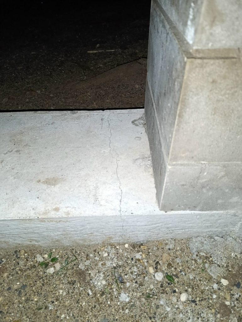

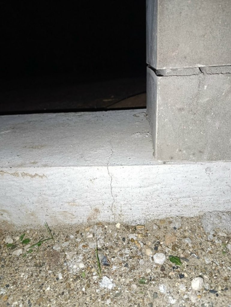

Здравствуйте. Нужен совет по ленточному фундаменту под забор. Фундамент заливали в этом летнем сезоне, но недавно на одном участке появилась трещина. Визуально она выглядит не очень широкой, но сам факт, что трещина появилась на свежем бетоне, настораживает.
Не могу понять, это может быть обычная усадочная трещина или уже признак более серьезной проблемы с основанием или нагрузкой от столба? Насколько опасна такая ситуация для забора в дальнейшем? Можно ли пока просто наблюдать, будет ли трещина увеличиваться, или такой дефект лучше уже считать критичным?
Хочется понять общую оценку: какие признаки говорят, что трещина некритичная, а какие что фундамент начал работать неправильно и проблему нельзя оставлять без внимания?

По фото это не выглядит как критическая авария, но и просто "замазать и забыть" я бы не советовал.
Трещина тонкая, без заметного смещения краев, поэтому по одному снимку она ближе к наблюдаемому дефекту, а не к срочному ремонту.
Но место неприятное: трещина идет рядом со столбом, а столб дает локальную нагрузку и может дополнительно работать от ветра или от створки ворот (калитки).
Для свежего бетона тонкие усадочные трещины возможны, особенно при быстром высыхании и плохом уходе за бетоном в первые дни твердения. Уход за свежеуложенным бетоном и защита от обезвоживания прямо относятся к качеству твердения. Критичность здесь определяется не самим фактом трещины, а ее поведением.
Плохие признаки: трещина раскрывается, появляется ступенька, лента расходится по высоте, трещина уходит вниз через тело фундамента, рядом проседает грунт, столб начинает наклоняться. Еще один тревожный признак это повторное появление трещин после морозов или сильных дождей.
Основание и глубина заложения фундамента должны учитывать грунт, нагрузки, воду и морозное пучение, поэтому причину нельзя сводить только к марке бетона.
Сейчас разумно зафиксировать ширину трещины, поставить маяк, сделать фото с линейкой и наблюдать после дождей, морозов и оттепелей. Параллельно проверьте, не стоит ли вода у ленты и не размывает ли грунт рядом со столбом.
Считать дефект критичным уже сейчас оснований мало. Но считать его полностью безобидным тоже рано.
