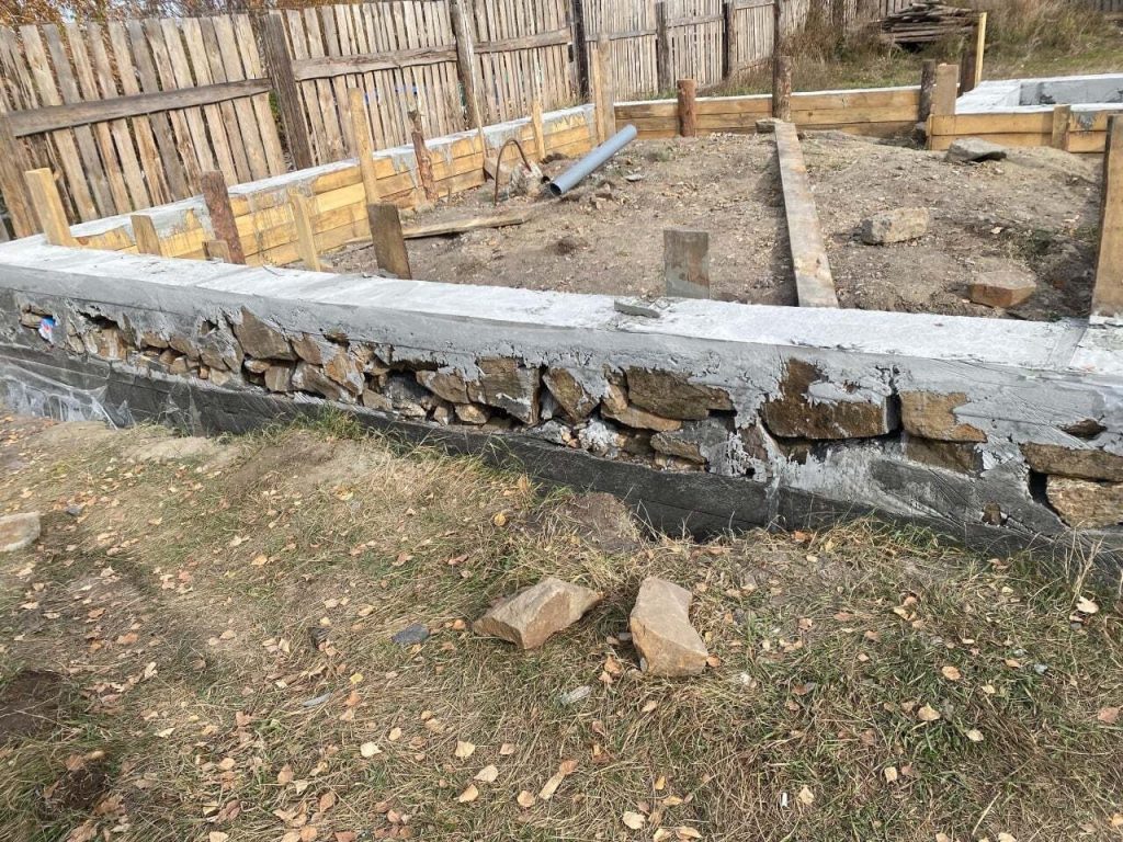

Добрый день. После заливки фундамента обнаружили участки с пустотами и рыхлыми местами в конструкции. Местами видны открытые полости, камни и неровное заполнение, из-за чего есть сомнение, что бетон нормально заполнил весь объем. Подскажите, пожалуйста, насколько серьезным считается такой дефект для фундамента? Это может быть только поверхностная проблема, которую можно исправить локально, или такие пустоты говорят и о слабом участке внутри стены? Больше всего переживаю, что если просто замазать снаружи, то проблема останется внутри и потом может сказаться на прочности.
Хотелось бы понять, можно ли принимать такую работу после поверхностного устранения дефектов или нужно все разбирать?
Здесь проблема выглядит серьезнее, чем "немного не загладили снаружи". На фото видны полости и камни, которые не полностью обволочены бетоном. Для фундамента это тревожный признак.
Пустоты на поверхности обычно говорят о нарушении укладки и уплотнения бетонной смеси. Глубина дефекта по фото не определяется. Именно поэтому наружная подмазка не подходит как приемочное решение. Нужно отбить слабые и рыхлые места, расчистить полости, проверить, продолжается ли дефект внутрь ленты. Прочный бетон должен держаться монолитно, без осыпания, пустот и крупных непроклеенных зон. Ремонт возможен только после подготовки основания и заполнения дефекта подходящим ремонтным материалом. Глубокие и протяженные пустоты уже требуют оценки несущей способности.
Разбирать весь фундамент сразу, по фото такое нельзя уверенно требовать. Принимать работу после косметического замазывания тоже нельзя. Сначала диагностика, потом решение: локальный ремонт, усиление или переделка.

По фото это не похоже на обычную мелкую раковину на поверхности.
Видны крупные пустоты, открытый камень, рыхлые места и неоднородное заполнение тела фундамента. Такую работу нельзя принимать после простой наружной замазки. Замазка закроет вид, но не создаст внутри плотный бетон. Ключевой риск - не декоративный, а конструктивный.
В этом месте бетонная лента может работать не как единое тело, а как набор камней, местами связанных раствором. Причины обычно связаны с плохим уплотнением, неправильной укладкой смеси, утечкой цементного молока, слишком крупным заполнителем или нарушением состава смеси.
Сначала надо открыть все дефектные участки, удалить рыхлый бетон до прочного основания и понять глубину пустот. После этого решают, возможен ли ремонт ремонтным составом или нужна переделка участка.
Приемка без вскрытия и проверки глубины дефекта это плохое решение.
Нормальный следующий шаг: зафиксировать дефекты на фото и в акте, пригласить технадзор или конструктора, вскрыть проблемные зоны и только потом принимать решение по ремонту.
