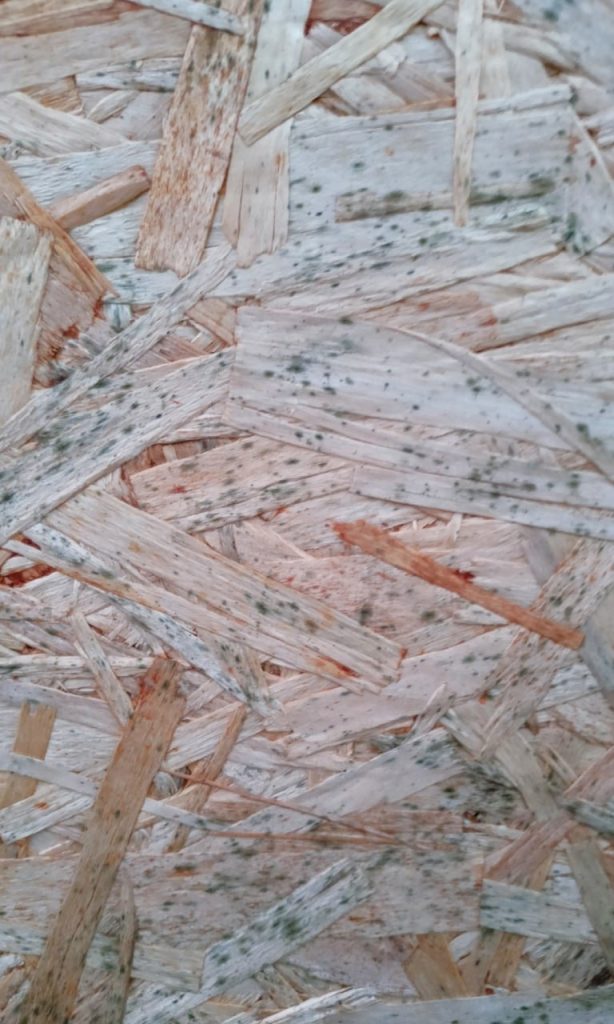

Здравствуйте. Подскажите, пожалуйста, это похоже на плесень на ОСП или, может быть, просто поверхностный налет от влаги? Появился локально, с наружной стороны стены. Пирог такой: ОСП по стойкам, внутри вата и пароизоляция. Внутри сухо и чисто, отопления сейчас нет. Налет не выглядит глубоким, от ногтя отходит.
Фасад планирую делать этим летом: сайдинг с вентиляционным бруском. Сейчас переживаю, можно ли оставлять ОСП в таком состоянии до фасада или это уже опасный признак. Свесы у крыши получились недостаточной длины, поэтому на стену попадает много атмосферной влаги. Скорее всего, из-за этого проблема и появилась.
Подскажите, насколько это критично для каркасной стены? Что стоит проверить перед тем, как закрывать фасадом? И можно ли потом спокойно закрывать такую стену сайдингом, если налет поверхностный и внутри все сухо?

По описанию это больше похоже на поверхностное биопоражение или налет от периодического намокания, а не на глубокое разрушение ОСП.
Но закрывать такую стену фасадом "как есть" я бы не стал.
Сначала нужно убрать причину намокания: короткие свесы, попадание косого дождя, отсутствие временной защиты, водостоки и брызги от земли. ОСП может выдерживать временное строительное намокание, но не рассчитана на длительную открытую работу под атмосферой без защиты.
Перед отделкой фасада налет нужно механически убрать, промыть подходящим составом для древесных плит, высушить и проверить плиту.
Проверять надо не только цвет, но и твердость, разбухание кромок, расслоение, мягкие места и запах сырости.
Отдельно измерьте влажность ОСП влагомером.
Древесные материалы перед закрытием конструкции должны быть сухими. Для дерева ориентиром часто берут влажность ниже 19-20 процентов.
После очистки и высыхания можно закрывать сайдингом, но только с нормальной ветрогидрозащитой, вентзазором и продухами снизу и сверху.
Глухо запирать влажную ОСП под фасад нельзя.
