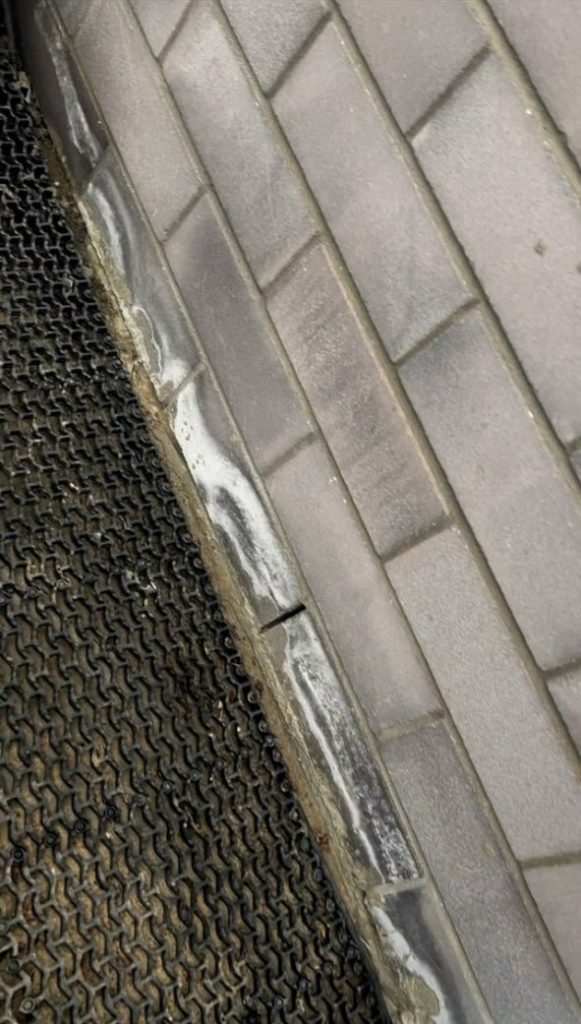

Доброго дня. Подскажите, может ли проблема быть в примыкании бетонной площадки к дому? Живем в доме первый год, и по низу кирпичной облицовки начала появляться сырость как раз там, где площадка вплотную подходит к фундаменту. Больше всего переживаю, что вода после дождя или таяния снега задерживается у стены, попадает в зону примыкания и дальше поднимается по кладке. Не хочется ждать, пока кирпич начнет крошиться, покрываться высолами или отслаиваться.
С чем связана такая картина? Как понять, это поверхностное намокание или уже признак более серьезной ошибки в фундаменте?
Картина больше похожа на локальное увлажнение нижней части облицовки, а не на проблему всего фундамента.
Мокнет нижний ряд, рядом бетонная площадка, есть следы высыхания и солей. Это типичная зона риска: брызги, снег, вода с площадки, капиллярное подсасывание и плохое примыкание. Отмостка или площадка должны отводить воду от стены за счет уклона. При обратном уклоне или застое воды кирпич будет мокнуть снова.
Проверка простая. Пролейте площадку водой и посмотрите, уходит ли поток от дома. Проверьте, нет ли щели между площадкой и цоколем, куда затекает вода. Проверьте, есть ли продухи в облицовочной кладке и не перекрыты ли они.
Вентзазор и продухи нужны для удаления лишней влаги из облицовочной стены. Без этого низ фасада сохнет хуже. Сначала устранить воду у стены, потом чистить высолы и ремонтировать швы.
