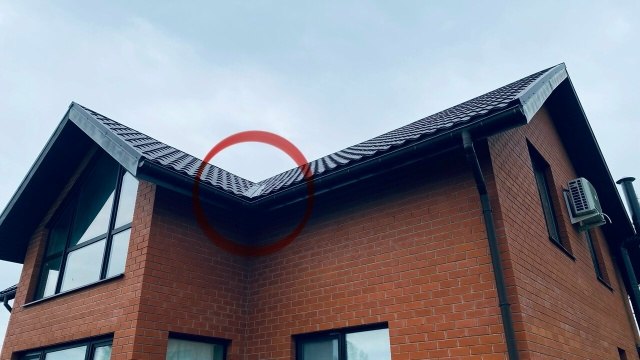

- Почему вода переливается через водосток в углу кровли?
Внутренний угол кровли один из самых нагруженных участков водостока. Там вода идет не равномерной полосой по карнизу, а концентрированным потоком из ендовы. Из-за этого перелив в одном месте при нормальной работе остального водостока вполне логичен.
Проверять нужно по порядку. Сначала смотрите, не забит ли угол листьями, грязью, песком с покрытия или льдом зимой. Потом проверяйте уклон желоба от этого угла к воронке. Нормальная работа желоба зависит от постоянного уклона к водоприемной воронке. Дальше смотрите, не просел ли желоб на угловом элементе. Производители отдельно указывают усиление крепления возле углов, соединителей и воронок, потому что эти места слабее обычного прямого участка. После этого оценивайте водосточную трубу. Небольшой диаметр трубы или удаленная воронка плохо принимают резкий поток с нескольких плоскостей кровли.
По расчетной логике площадь кровли должна соответствовать сечению водосточной трубы. Правильное решение не в наращивании края, а в переносе или добавлении воронки, увеличении сечения желоба/трубы либо в исправлении уклона.
