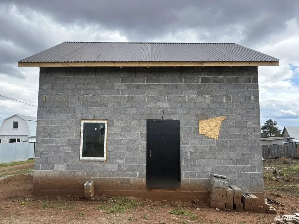

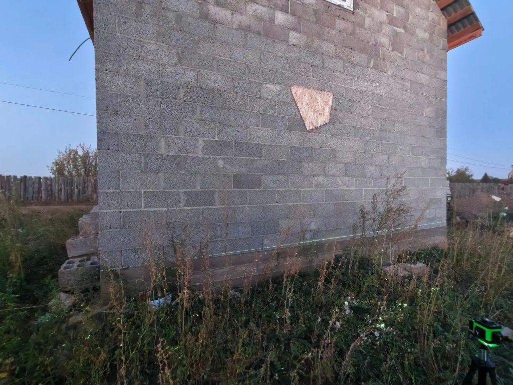

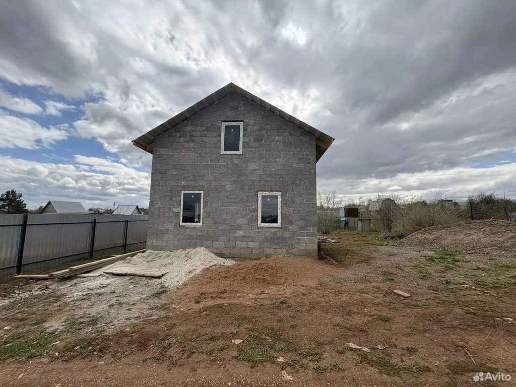

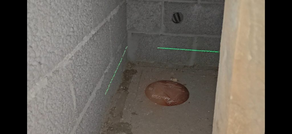

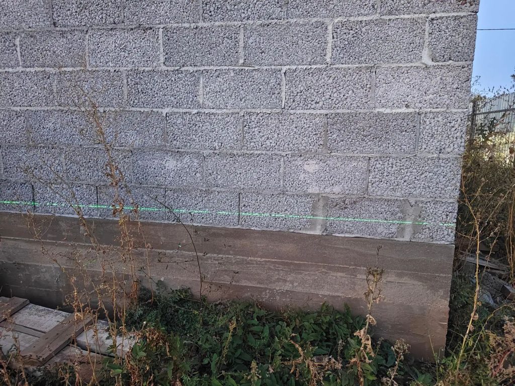

Рассматриваем к покупке дом с черновой отделкой. Снт. Фундамент залит в начале прошлого года. Дом возведен в конце года. 2 этажа 75 кв. Со слов владельца сделаны все армирования все везде связано. Год дом стоял законсервирован. Сейчас по уровню просадка одного угла. На 11 см. Остальные углы в уровне. Трещин нет нигде. Тип почвы глина суглинок. Грунтовые воды глубоко. Подскажите насколько критична ситуация насколько возможно по фото и описанию.
Здравствуйте, 11 см по одному углу для двухэтажного каменного дома это серьезная величина. По фото аварийность определить нельзя, но игнорировать такой перепад точно не нужно. При этом пока корректнее говорить не о доказанной просадке, а о разнице высотных отметок. Нужно установить, был ли угол изначально построен ниже или здание действительно деформировалось после возведения.
Отсутствие видимых трещин ситуацию не исключает. Кладка может еще не показать характерных повреждений, а часть деформации может приходиться на фундамент и основание. Глина и суглинок требуют отдельного внимания к увлажнению и морозному пучению даже при глубоком уровне грунтовых вод.
До покупки нужна независимая геодезическая съемка всех углов и характерных точек здания. Далее, обследование фундамента с определением его размеров, глубины, состояния и фактического армирования. Желательно проверить грунты непосредственно возле проблемного угла и разобраться с отводом поверхностной воды. Одних слов владельца про армирование здесь недостаточно.
Без такого обследования лучше этот дом к покупке не рассматривать, как объект с понятным техническим состоянием.
